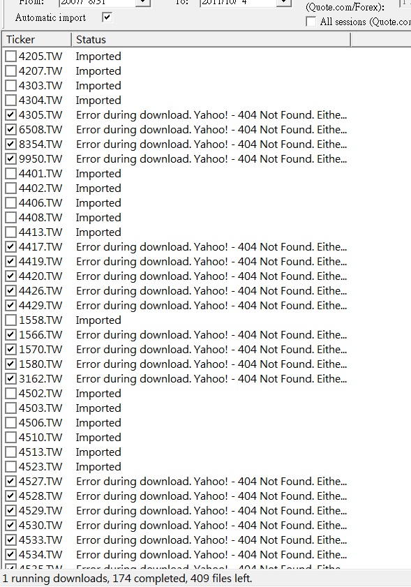

amiquote要在幾點後可以抓當天的yahoo台股日報價?
發表於 11-10-4 17:50 | 顯示全部樓層 |閱讀模式
amiquote error download
   我在下午都是抓到昨日而已.
  另外有些yahoo 是error 的 有人可以從google 抓到嗎? 例如0050 .
