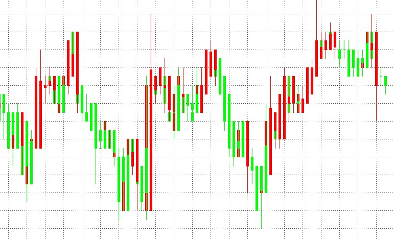

請教各位大大.我照著內碼轉入.圖形如後.顏色有點怪異.是我哪地方設定錯誤了嗎?謝謝
發表於 11-10-18 12:11 | 顯示全部樓層
回復 19# mimilanhui
發表於 11-10-18 23:01 | 顯示全部樓層
回復 20# mimilanhui
m大我的圖形跟你一樣!覆蓋上去的k棒不完整!
發表於 11-10-19 06:08 | 顯示全部樓層
回復 20# mimilanhui
把原本的k線顏色都調整跟背景一樣就可以了
如果背景是黑色,那k線上漲和下跌也都跟著調成黑色
發表於 11-10-19 14:25 | 顯示全部樓層
不要用覆蓋的,把原來的K棒選擇隱藏線,直接用生成的新K棒來顯示。
發表於 11-10-19 16:37 | 顯示全部樓層
改成功了.謝謝樓上各位前輩的指導.再次感謝.

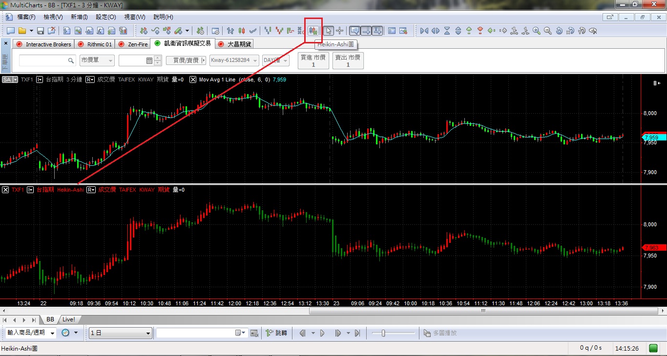

目前大昌期貨推的最新版Multicharts7,
已經有把平均K變成內建常用的指標,
不用再自己寫了喔
平均k線mc7示意圖
平均k線mc7示意圖
點選Heikin-Ashi就是平均K線
