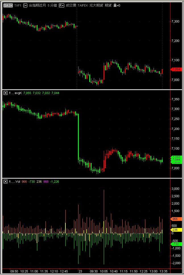

最近因為看到介紹「平均K線」的書
覺得這種K線很容易看清楚趨勢,可以去除傳統K線的雜訊
但目前使用的軟體都沒有能夠畫出平均K線的
只好找出以前玩過的Multicharts那試試看
經過一番折騰、烏龍之後,總算搞定MC
再到網路上找到別人寫的平均K線的程式碼
結果就出來了,和傳統K線比較一下,是不是很容易看出來趨勢
辛苦總算有收穫了,接下來就希望能夠提高操作績效了
~謝謝~
 樓主| 發表於 11-9-15 09:23 | 顯示全部樓層
再看看早上的 1 min 線圖比較
是不是紅綠分明,比傳統 K 線好操作吧
繼續研究中...

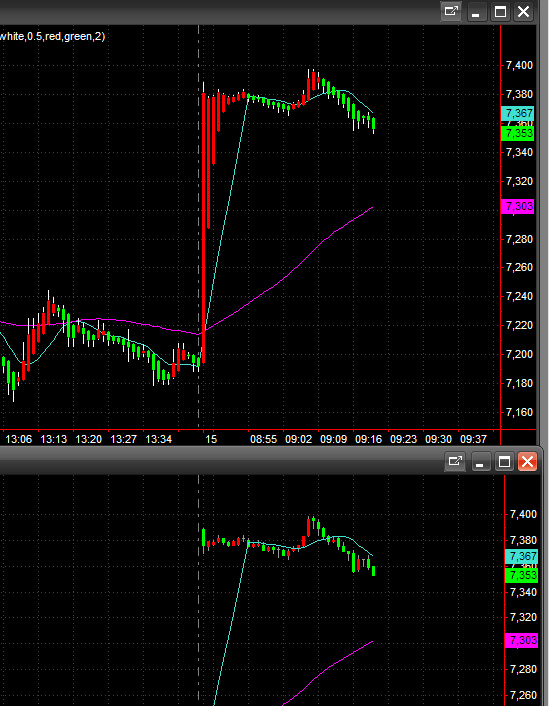

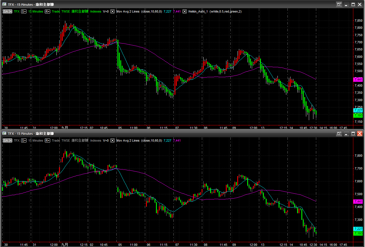

自助廣告區有MC的程式撰寫免費課程可去參考一下
發表於 11-9-26 20:07 | 顯示全部樓層
剛好看到這篇,順手試了一下,大家參考看看了
  1. var : ope(0),clos (0);
  2. ope = (ope[1]+clos[1])/2;
  3. clos = (open + High + Low + close )/4;
  4. if ope > ope[1] then
  5. PlotPaintBar (high,low,open[1],clos,"",red);
  6. if ope < ope[1] then
  7. PlotPaintBar (high,low,open[1],clos,"",green);
複製代碼
上圖是原本的 K 線
中間是平均 K 線
底下是內外盤成交量差異
請各位朋友參考看看囉 ~~~
