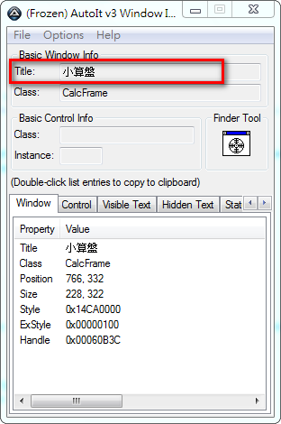

 樓主| 發表於 11-8-4 13:57 | 顯示全部樓層
回復 22# kilroy
只要把程式中的所有的("Calculator") 改為("小算盤")即可。
發表於 11-8-4 14:02 | 顯示全部樓層
回復  kilroy
tigerssh 發表於 11-8-4 01:57 PM
   喔喔喔,所以大大
   小弟可以用 autoit windows info
   這樣就不會錯了
  感謝大大
