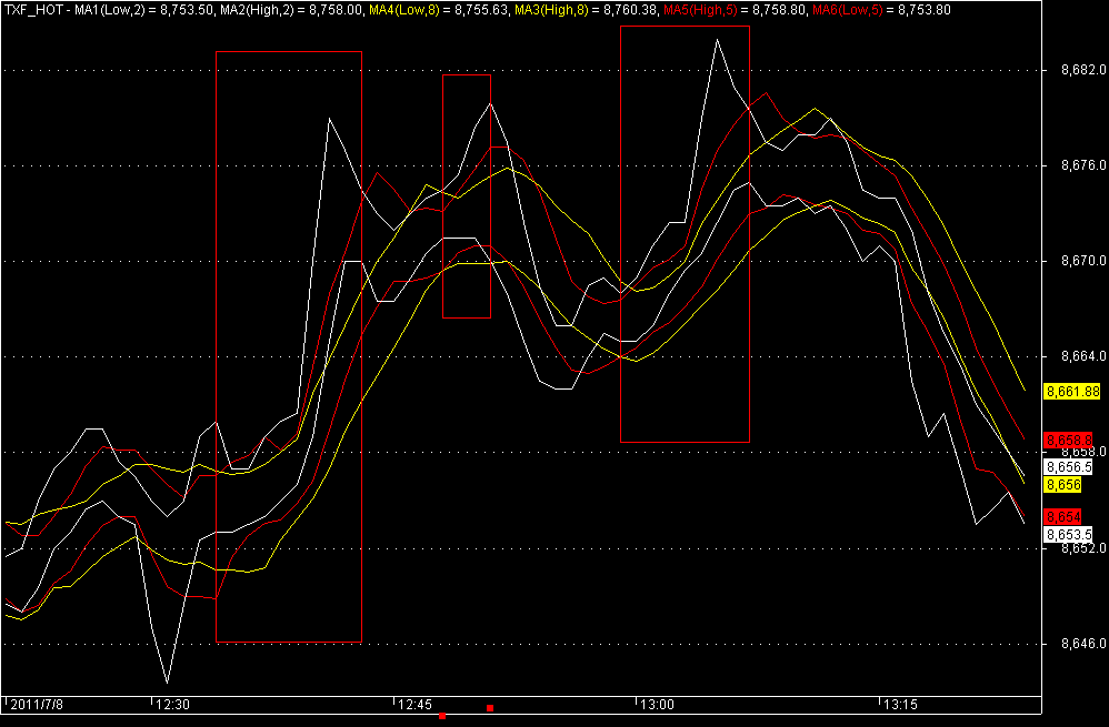

白色為2均 H線L線
紅色為5均 H線L線
黃色為8均 H線L線
圈起來為皆為再8均上方的時候
再去配合基準點的  .382S  1S  1.382S來決定該做的方向.
條件不構成的話 就是離場? 還是到看到哪邊達陣 .382s 1s 1.382s
週期的話 看是使用的是幾分k線來決定車線方向線 週期.
至於數列麻??  用不同週期 來求更準確的進出場條件.
會不會和無大師的原來意思相差太遠

使用 Cross2(1,8,1) and Cross2(1,5,1) 在圖形上 標示 小箭頭 就可以
0.382 S 水平線
1.000 S 水平線
(不使用 1.382 乃是 為了 盡量讓他穿出,才能在預掛MIT單可以平倉)
車線---使用 中點均 8  就可以
至於 週期:最好還是 使用 固定TICK圖  或 固定點數圖。
用分鐘圖 不好,會來不及反應。

Crossed2 屬於 程式包裡面的自建函數 =1 表 上交叉 =2表下交叉
if Crossed2(10,5,1)=1 and AverageFC( (h+l)/2, 5)>AverageFC( (h+l)/2, 5)[1]
and Close>AverageFC( (h+l)/2, 5) then begin
buy("B1") 1 contracts next bar at market;
end;
if Crossed2(10,5,1)=2 and AverageFC( (h+l)/2, 5)<AVERAGEFC(
and Close<AVERAGEFC( 2, (h+l) begin
SellShort("S1") 1 contracts next bar at market;
end;
有沒有大大能翻成白話文...沒學過MC....怕誤解...謝謝
發表於 11-7-11 14:45 | 顯示全部樓層
本帖最後由 maison6579 於 11-7-11 02:47 PM 編輯
回復  無無明
有沒有大大能翻成白話文...沒學過MC....怕誤解...謝謝 ...
jackshy 發表於 11-7-11 02:11 PM
5MA 突破 10MA(高點的均線) 且
K棒中點之5MA均線 往上   且
K棒收盤價在 K棒中點之5MA的上面
以上三條件吻合時,做多
同理
5MA跌破10MA(低點的均線)  且
K棒中點之5MA均線 往下   且
K棒收盤價在 K棒中點之5MA的下面
以上三條件吻合時,做空
我的認知是這樣,不知道對不對
