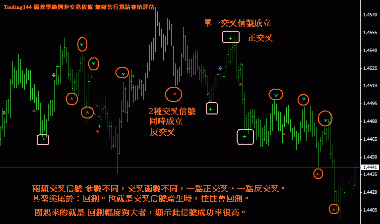

圖例說明:
歐元

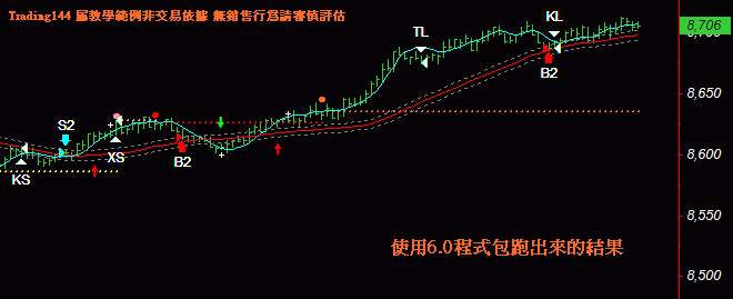

 樓主| 發表於 11-7-6 12:35 | 顯示全部樓層
6.0 MC 程式包
就是可以 技巧使用 正反向信號
如圖:台指 用 這一支程式跑出來的結果
發表於 11-7-7 13:02 | 顯示全部樓層
6.0 MC 程式包
就是可以 技巧使用 正反向信號
如圖:台指 用 這一支程式跑出來的結果
無無明 發表於 11-7-6 12:35 PM
請問這張圖是什麼時間點的圖阿?
想對照來看看。
 樓主| 發表於 11-7-9 14:59 | 顯示全部樓層
請先參考 6.0程式包 我所設置的函數 Crossed2
正反向 舉例說明:
Crossed2(10,5,1)=1  代表 10 被 5 上交叉
這是 正向處理
假設故意把 大均、小均 顛倒放
Crossed2(5,10,1)=1
表示:  5  被  10 上交叉
隱含的意義 就是 10 被 5 下交叉
這樣 就屬於 反向處理
註:請留意 Cross2 函數 被交叉的 不是 中點均線,而是 High 均  以及 Low 均。 因此,正向處理 與反向處理 信號點 會不同
到此暫告一段落,慢慢消化ㄟ。
 樓主| 發表於 11-7-9 15:05 | 顯示全部樓層
58 67 果因轉
倒果為因、倒因為果
也就是 故意 反向處理 交叉信號
正向處理:
Cross2(5,1,1)  Cross2(8,1,1)
反向處理:
Cross2(1,5,1)  Cross2(1,8,1)
當 Cross2(1,5,1)=1 and Cross2(1,8,1)=1
嘟嘟阿賀,會是 B 的 機會
當 Cross2(1,5,1)=2 and Cross2(1,8,1)=2
嘟嘟阿賀,會是 S 的 機會
