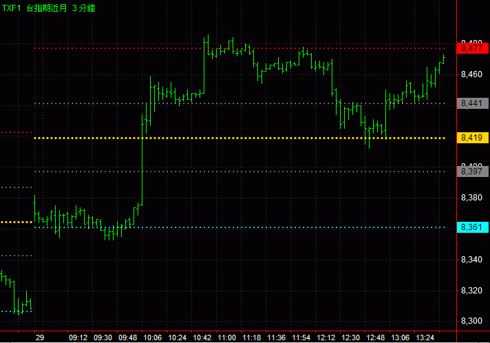

 樓主| 發表於 11-6-29 13:47 | 顯示全部樓層
最後 不是 在 8441 止跌, 是在  基準線 8419 止跌 反彈
竟然可以 回到 1S 上延 8477 附近
喝厲害 ㄟ 紅9蟻

使用 短週期 搭配 基準線 及 框框

 樓主| 發表於 11-6-29 19:47 | 顯示全部樓層
inputs:
        Length( 90 ),Std(58),
        NumDevs( 0.382 ),
        Displace( 0 ) ;
variables:
        var0( 0 ),var1( 0 ),var2( 0 ),
        var3( 0 ),var4(0),var5(0);
var0 = ( HighD(1)+LowD(1) )/2 + ( OpenD(0) -CloseD(1) ) ;
var1= Std ;
var3 = var0 + NumDevs * var1 ;
var2 = var0 - NumDevs * var1 ;
var4 = var0 - (1) * var1 ;
var5 = var0 + (1) * var1 ;
condition1 = Displace >= 0 or CurrentBar > AbsValue( Displace ) ;
if condition1 then
        begin
        Plot1[Displace]( var0, "Mid" ) ;
        Plot2[Displace]( var3, "Upper" ) ;
        Plot3[Displace]( var2, "Lower" ) ;
       Plot4[Displace]( var5, "Upper2" ) ;
        Plot5[Displace]( var4, "Lower2" ) ;
        if Displace <= 0 then
                begin
                condition1 = (h+l)/2 crosses over var3 ;
                if condition1 then
                        Alert( "Price crossing over Upper band" )
                else
                begin
                condition1 = (h+l)/2 crosses under var2 ;
                if condition1 then
                        Alert( "Price crossing under Lower band" ) ;
                end;
                end ;
        end ;

無明大,請教怎麼把數值秀在旁邊阿,我的數值都在左上耶,跟你的圖一樣,謝摟
 樓主| 發表於 11-6-29 22:13 | 顯示全部樓層
本帖最後由 無無明 於 11-6-30 07:42 AM 編輯
回復 103# 75670501
指標 點2次  進去  樣式, 標記 那一欄有 小框框,打勾 就可以
類別 選 point  寬度 放大
隔日 就不會產生連接
