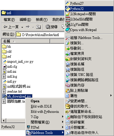

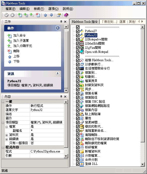

發表於 11-6-20 10:43 | 顯示全部樓層
本帖最後由 fygul 於 11-6-20 10:46 AM 編輯
如果在Windows環境,也可以利用FileMenu Tools
http://www.lopesoft.com/en/index.html
這軟體需安裝,我用很久了,沒什問題,免費軟體
因安裝不同版本Python會裝在不同目錄下
可利用FileMenu Tools,建立「檔案總管」的Context Menu,指到不到版本的Python
執行script時,只要在其上按右鍵,選用所要的Python版本開啟即可
附上2個圖供參考
FileMenu Tools
FileMenu Tools
Pop up menu
Pop up menu

virtualenv 還沒搞定
fygul 介紹的工具似乎是也很方便, 看起來很好用, 謝謝啦
發表於 11-6-20 11:45 | 顯示全部樓層
呵,原本裝FileMenu Tools是為了方便用不同文字編輯器來開啟文字檔的
後來又加上這個用途
當然FileMenu Tools的用途不只這些,我大多只用到幾個功能而已
