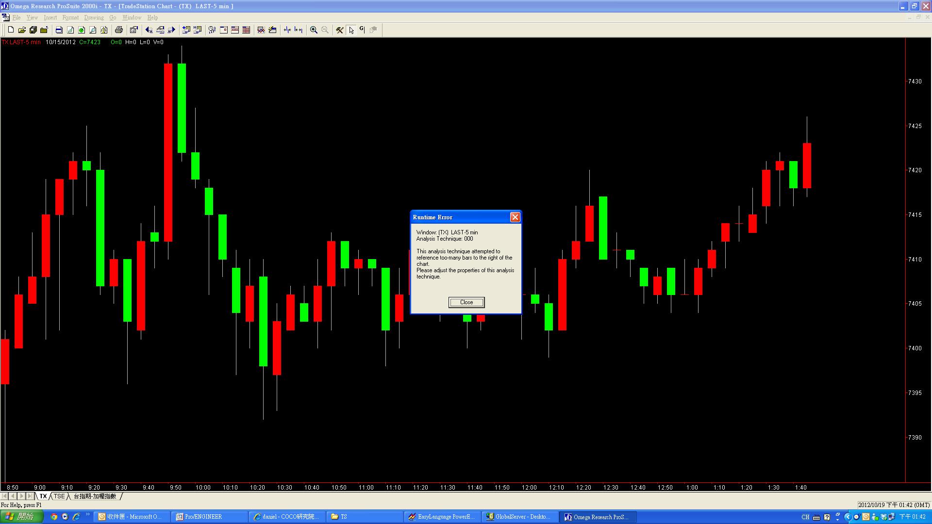

發表於 12-10-19 14:07 | 顯示全部樓層
版大您好~
我還是無法使用,我又試著去修改,把"Span2"修改成Span1結果變得像附檔一樣.................
 樓主| 發表於 12-10-19 14:29 | 顯示全部樓層
daniel 發表於 12-10-19 14:07
版大您好~
那是要你設定視窗右邊要保留超過26根bar的空間供畫圖用 所以最少要設27根bar

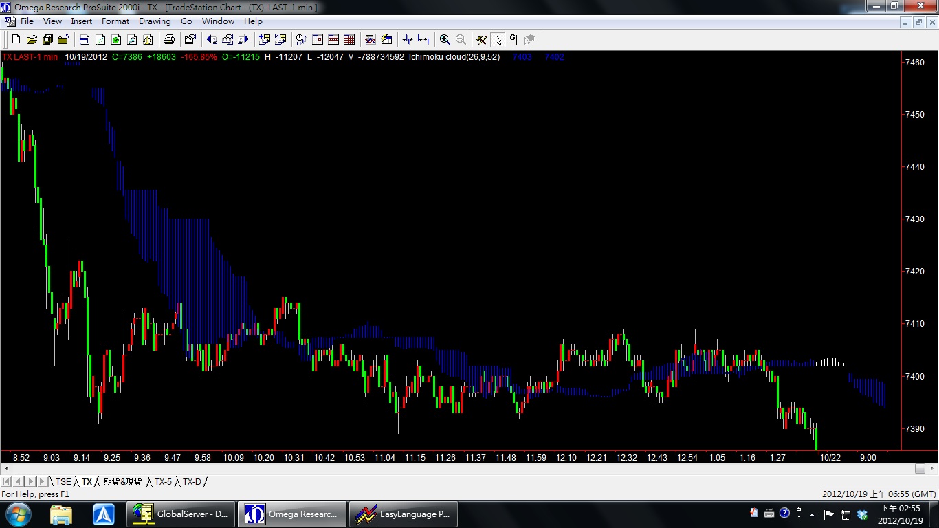

發表於 12-10-19 15:00 | 顯示全部樓層
moneymaker 發表於 12-10-19 14:29
板大~
 樓主| 發表於 12-10-19 15:11 | 顯示全部樓層
daniel 發表於 12-10-19 15:00
板大~
請幫我看看  這樣是對的ㄇ??
OK !!
