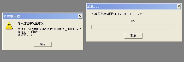

發表於 12-9-19 13:59 | 顯示全部樓層
小弟下載後導入只讀指標的時候也沒有成功,可以傳一個文字檔嗎,謝謝。yd00@msn.com.
 樓主| 發表於 12-9-19 21:46 | 顯示全部樓層
manceb 發表於 12-9-19 13:59
已經寄給你TEXT .....

發表於 12-9-30 16:53 | 顯示全部樓層
大大您好  小弟購買後  也無法匯入  可以請您寄給我嗎  謝謝
sam.kuo5566@gmail.com

發表於 12-9-30 21:36 | 顯示全部樓層
不好意思我的檔案連開啟都不能開啟.......
是否也能寄一份給我呢?? 奇怪...我的好像開不了sef檔....只能開啟pla檔...= =
 樓主| 發表於 12-10-1 09:55 | 顯示全部樓層
英國流浪漢 發表於 12-9-30 21:36
是否也能寄一份給我呢?? 奇怪...我的好像開不了sef檔....只能開 ...
因為版本的關係吧, 已經寄給你 txt
發表於 12-10-18 00:07 | 顯示全部樓層
大大您好  購買後,無法匯入,能否請您寄給我嗎[url=mailto:??lieh_chun@hotmail.com]??lieh_chun@hotmail.com[/url]
  謝謝
 樓主| 發表於 12-10-18 09:42 | 顯示全部樓層
已回復至消息

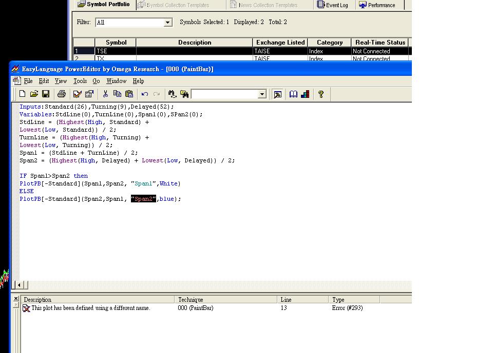

發表於 12-10-18 16:42 | 顯示全部樓層
moneymaker 發表於 12-10-18 09:42
已回復至消息
版大~請您幫我看一下,是不是我的程式碼貼錯地方,還是該如何修改,麻煩您
 樓主| 發表於 12-10-18 17:20 | 顯示全部樓層
本帖最後由 moneymaker 於 12-10-18 17:25 編輯
先把 "Span2" 改成 "Span1" 看看......我沒有裝tradestation
