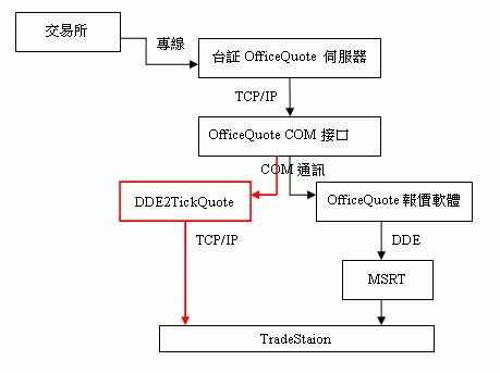

小弟曾在底下topic的第四帖提到問過負責人根本沒有API quote這回事
AmiBroker 5.2接台証超級大三元的DDE設定範例及問題請教
http://www.coco-in.net/viewthread.php?tid=1096&from=recommend_f
今天偶然搜尋到一些文章才恍然大悟,看來真的應該是大家誤會了,也可能是因為名詞上不同的關係導致.
請參閱 wldtw2008大 的文章:
Re: 小弟拙作TSTW, NTTW, WLDTW v1.1.9 發佈(能吃台証OfficeQuote的報價,不是DDE喔!)
http://www.programtrading.tw/viewtopic.php?f=4&t=177&start=10#p1085
見上圖,一般客戶使用OfficeQuote(艾揚科技的產品)的方式是先啟動該軟體,然後程式交易軟體透過DDE向OfficeQuote接收報價資料.
而"謠傳的台証API quote"應該是指用OfficeQuote提供的API,直接透過Internet去跟遠端的台証OfficeQuote Server接收報價(透過COM接口),請注意此時用戶端不需啟動OfficeQuote(但是仍然需要有合法的QfficeQuote使用權限).
所以兩種方式相比,當然是後者較快較穩定(但OfficeQuote是透過Internet傳輸,仍須注意網路壅塞或斷線的風險).
但還有一種更快更穩的方式是艾揚的xQuote,但必須在用戶端放一台ipush server(普通1U高的server,10幾萬元的即可,等級不需太高,小弟幾年前曾幫法人客戶裝過類似的產品),然後拉專線到交易所接報價,所以這時接收報價的速度等同於資訊源廠商,而且因為ipush server是在內部,程式交易軟體(也是透過COM)接收報價的速度當然就更快、更穩定,而專線通常也不是只拉一條,會拉兩條專線互為備援.
請參考: http://www.icetech.com.tw/icedc/weekly/20031223_52.shtml 的圖二
(寶來新金部採用 iPush® Server + xQuote 後的 PTS 架構)
很明顯的這就不是普通人能用的方式,一般都是法人(自營部、交易室、衍生商品部...)才能這樣搞.

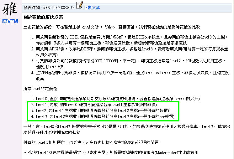

順便引用 "優雅平衡" 大的文章(出自http://www.yassersoft.com ,
原網址我搜尋不到了,這是偶然在別的討論區看到存下來的圖檔)
有詳細介紹各種level的報價資訊源
