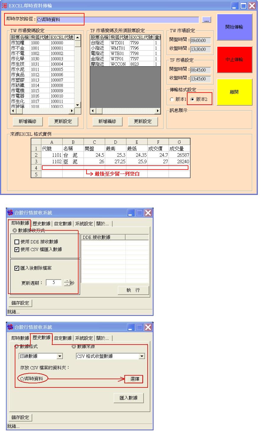

要把個人使用的寄給你.你還要全部作修改較麻煩
如圖
最好也向鳥湯大大要個非湖5.0登陸檔

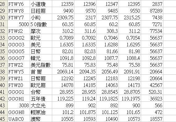

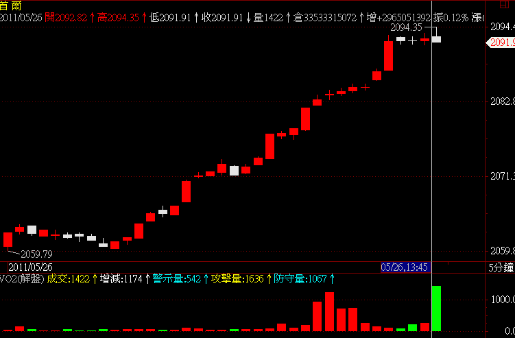

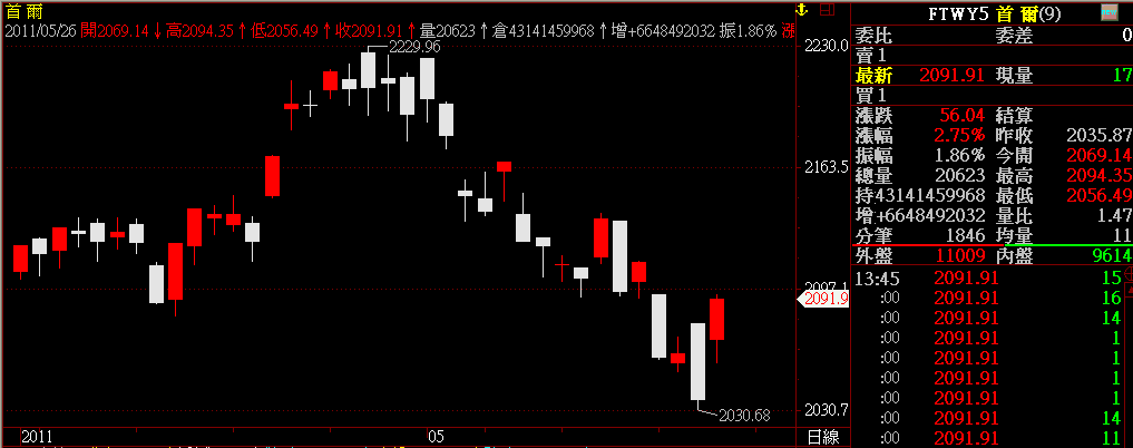

1: 使用0.56接口搭配(鳥湯)及時傳輸.一卻很順利沒問題   可是外國期貨在 "湯EXCEL即時資料傳輸" 內的 "股票名稱"  "非湖代號”"EXCEL代號" 不知如何設定 所以無法顯示K線
2: 使用0.921接口搭配(鳥湯)及時傳輸   可以接上dde 可是顯示變型K線
墾請幫忙賜教    謝謝

外國期貨時間點跟我們不一樣.飛湖設定收盤TF是1.45分你接收到1.45分後飛湖無法劃分線
K棒只能劃日線.股名.代碼可以自編EXCEL也可自編.使用上注意一定要有總成交量飛湖才會吃
到資料
0.92有試過可是沒成功.這個版本我較有興趣是⊙ 非強制更新數據這一項可惜一直無法成功
在即時傳輸大盤設定量最少要10倍否則K棒會怪怪的
你的變形K棒我猜應該是成交量問題0.92搭配即時傳輸量會亂跳

使用方法都跟0.56版接口一樣,只有下面紅框內的設定不一樣.

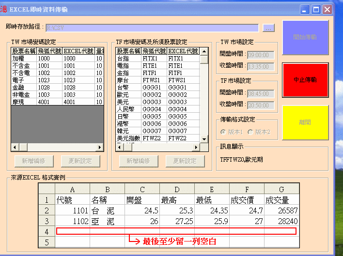

請教  外國期貨  以下如何設定
1:TF市場變碼及所須股票設定 如 股票名稱  飛狐代號  EXCEL代號   量
2:時間
3:收市如何存檔

    我沒特針對國際即時盤作設定,可能要改一下時間設定,國際股市的開盤及收盤時間是?
這連飛狐都要另建立一個市場,這樣時間才能配合.

我試過 0.56版接口好像只能接收TW及TF市場資料,只好將美股設至TF市場,但飛狐時間必須設定延後,而飛狐又只能接受單日時間不能接受翻點時間,所以要使用時勿須WINDOWS XP右下角中時間裡的時區將他設為你要的國家時區.
開盤時間我已修改成分開獨立設定,最好先備份原程式,還未正式測試.
http://tw.myblog.yahoo.com/shyong112/article?mid=172
順回 75670501 大大,因為權限不夠所以無法回信,載點如下:
答:股票名稱,飛狐代號,EXCEL代號  這都飛狐設定一樣即可,為預防某些來源資料無法變更EXCEL代號所以才設定對應飛狐代號變碼,通常是設一樣,至於量要看你的來源成交金額跟飛狐內的資料差多少倍下去乘.
2:時間
答:
EXCEL即時資料傳輸 -> 現已修改成獨立開收盤時間,所以直接新增一筆資料在開盤時間及收盤時間直填入存檔即可.
飛狐 -> 管理 -> 市場管理 -> 台灣期貨商品 -> 修改 -> 修改你要的開收盤時間.
啟用前必須設定作業系統時區
Windows XP -> 右下角點時間點兩下打開 -> 時區 -> 選你所要的國家時區 -> 套用 -> 確定 ,跟完即時時再改回來.
3:收市如何存檔
答:
我都沒在做收盤動作,不知能不能用,大概這樣:
飛狐上面的 管理 -> 數據管理 -> 收盤清盤 (將所有你要收盤的項目打勾及日期設定好)-> 執行收盤作業
