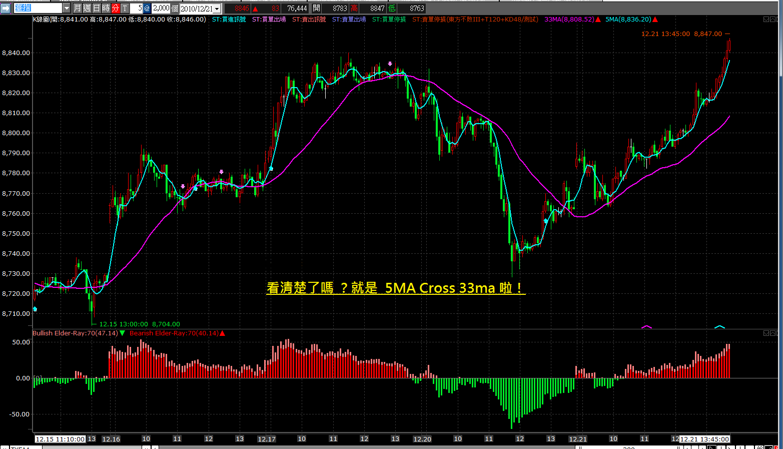

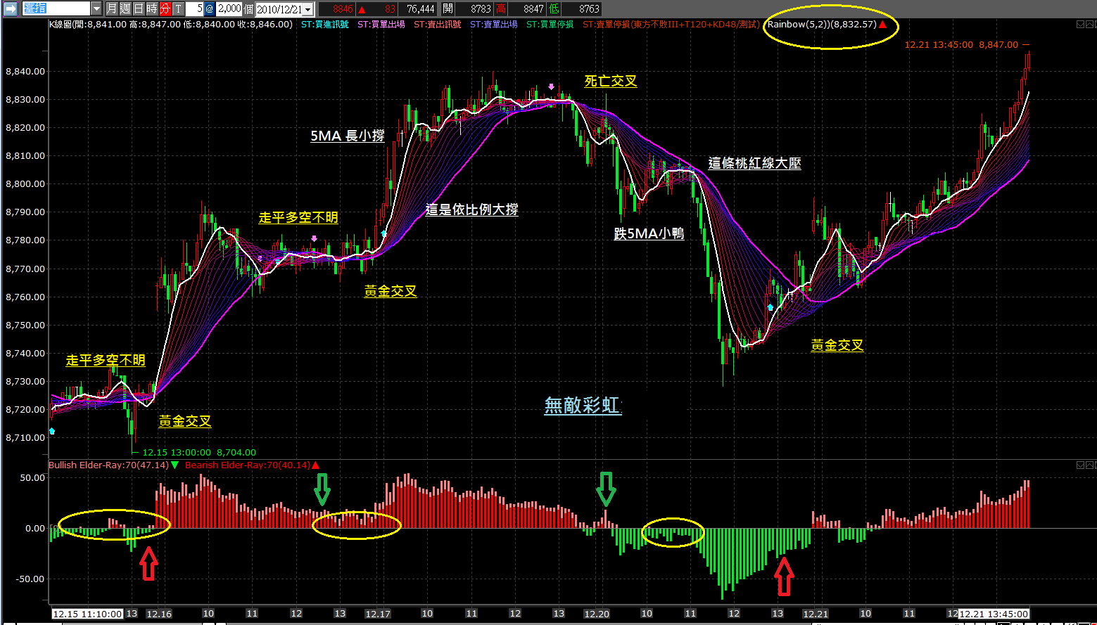

去年的圖好像是kd指標
這個圖參考就好
發表於 11-5-6 08:29 | 顯示全部樓層
大大 請問上面的 程式是哪張圖的呢
發表於 11-5-6 11:29 | 顯示全部樓層
本帖最後由 George 於 11-5-6 11:32 AM 編輯
回復 17# z2248
都素 E-leader 呦~
三張圖的策略都一樣~(策略名稱一樣)
只是整體色系不同而已
(如果不對的話,請samchen80大大指正嘍)
(顏色可以自己選喜歡的、黑底、白底、或其他顏色)
ps. 系統設定 → (Z009)顏色設定

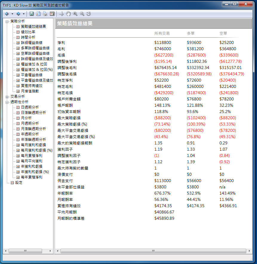

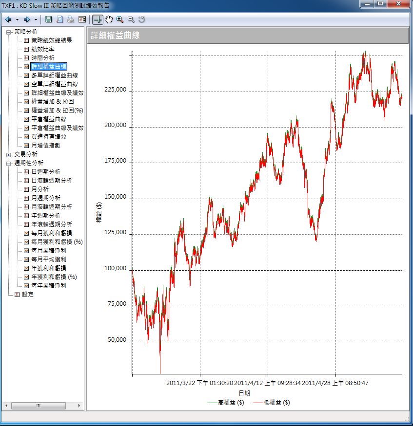

發表於 11-5-14 21:27 | 顯示全部樓層
回復 20# frankwa
  我簡單寫到MC去回測三個月(沒設濾網&停損)績效是不行的!
簡易KD訊號
簡易KD訊號
