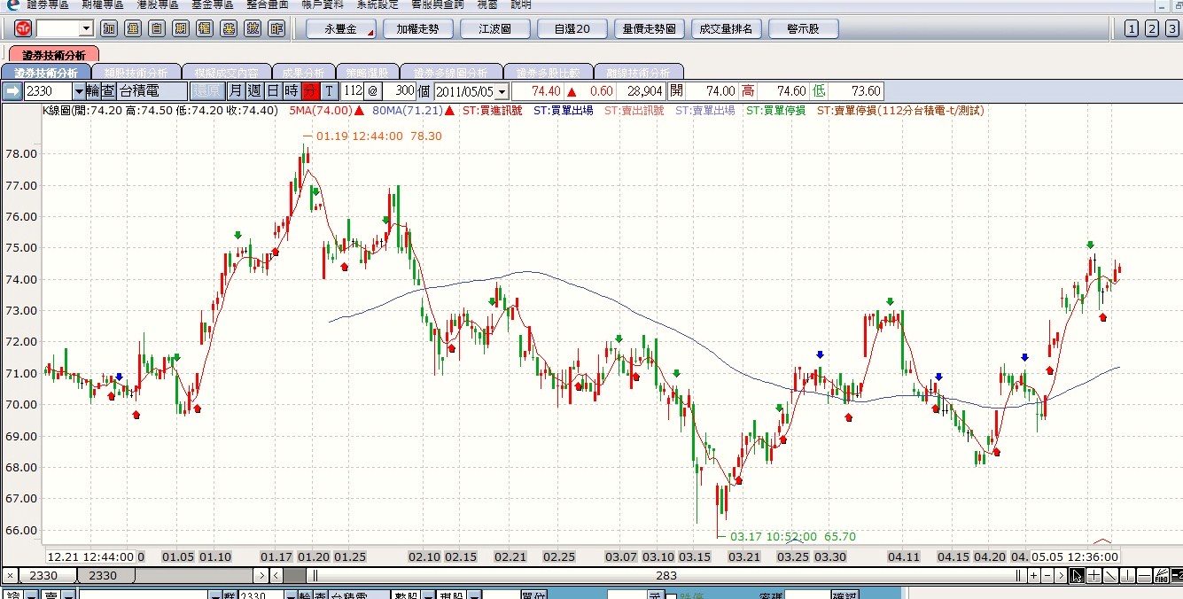

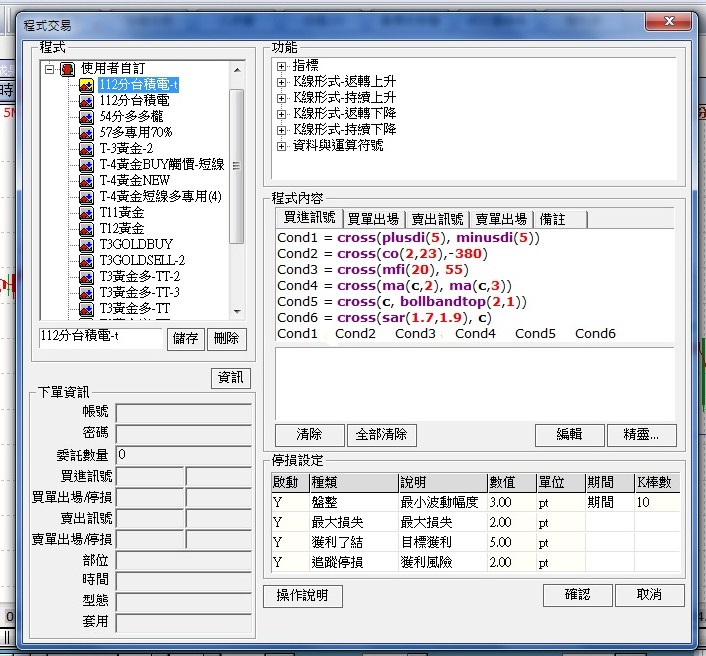

買進策略運用的指標有6種,以成交量指標為主
搭配均線指標作為調整,過濾。
條件的設定為& or ( | ) ,設一個謎題呵呵!
給大家猜猜看!
使用的系統是永X證的
賣出有8指標等買進找到好答案再出題!
進出
進出

不過112分 這好特別喔 請問這個時間周期意義是??

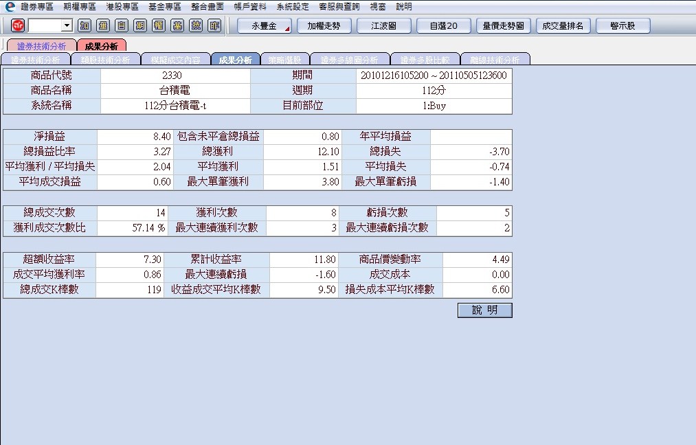

    是阿,初學者適合的平台,程式交易免錢,一天可寫幾十個策略,缺點就是只有2000K可回測,一個策略上線要花時間,
    去撿核 !  大大是用戶嗎?

    呵呵!謝謝,我沒玩股票,主要作期貨
    對股票的手續費沒概念,模擬單沒實際賺錢不能說利害,而且扣掉手續費其實還好。
     若要操做還要作融卷放空才會有利潤,期貨人的習慣別見怪。
     112分鐘的時間沒有標準答案,只能說是演繹法吧!
     我自己習慣的時間都會比整點快,像10,30分60分120分高手太多陷阱也多所以就.....
     這樣的時間剛好適合這個程式
     如果你是ELEADER有機會可以交流吧。

    布林特可以打3,3 但我是建議前面大後小。

ELEADER布林通道上下只能設一個乘數吧,不過它免錢真的也很好玩,也有Tick(T)點可以設蠻不錯!就差最多只有2000K BAR回測不大保險。

    記得布林通道乘數我設定過1.9 & 2.2,所以ELEADER乘數是可以接受小數點的喔!只是最近沒在永X下單被終止使用權了,沒辦法幫你再確認....嗚嗚!
