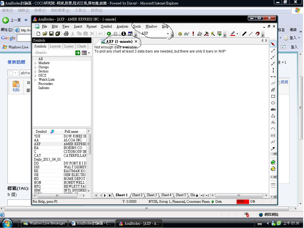

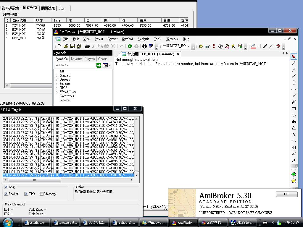

1.昨天用了abtw 的假資料接受資料
連線正常但k線沒有出線在畫面上
算失敗了

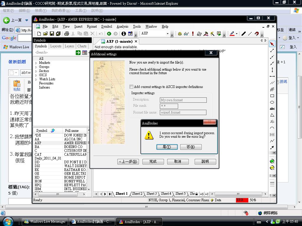

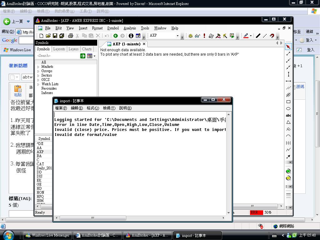

4.每當我匯入其他大大的csv檔後 都會跳出記事本
5.最後感謝前輩們 不厭其煩的提點

   大大~ 小弟以為 ABTW 不是這樣用的說
   1. 是用來接收即時資料的
   2. 資料源最小週期為多少的 tick 小弟不清楚
       因為沒看到這麼小說
   3. symbol 要一致才可以接收即時資料
   4. 關閉 amiBroker 後,歷史資料會不見
   5. ABTW 的作者 wdltw2008 大大最近常上coco 唷
      小弟在此感謝他一下

接收是Tick
但顯示最小週期是1min
台指期的Symbol改成TXF_HOT
不要加中文試試看
跳log是因為你的匯入資料格式錯誤
如果匯入精靈裡面順序選YMD 開高低收量
你的csv資料也是要YMD 開高低收量
如果csv資料第一行是文字記得要skip 1 column
試試看吧
