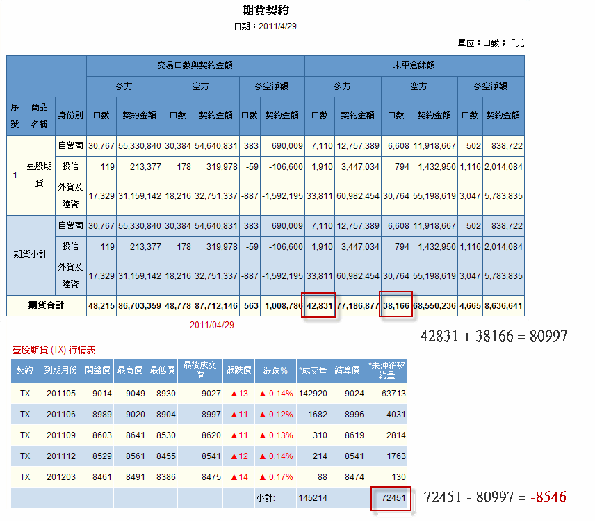

以 4/29 的大台為例, 所有合約未平倉總數為 72451;
三大法人多空未平倉口數為 42831 + 38166 = 80997
未平倉總數 72451 - 三大法人未平倉總數 80997, 理應是 正數值才對,
為何相減之後, 會變成  -8546
是哪裡理解錯誤, 請高手們賜教, 感恩 ~~

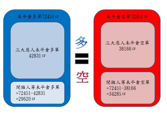

所有合約未平倉總數為 72451
意思是
未平倉多單有72451口
未平倉空單也有72451口
一多一空才能成交

這樣就清楚了
alumi + 2 一圖解千文
hhy + 2 講解精闢! 可是我沒留倉 不是雜人 ...

回復 4# remarque
謝謝圖示解說, 這樣觀念清楚多了.
