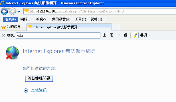

新站我都測試過了,用nginx架discuz沒問題。
現在有個問題如下:

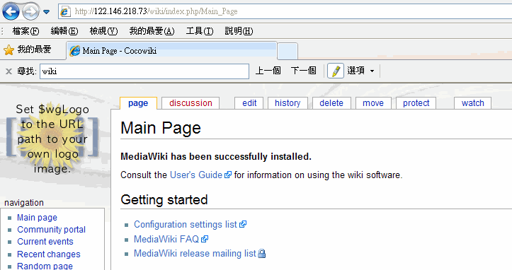

mediawiki測試站我架在下面這個位置,我想大家應該看的到。
http://122.146.218.73/wiki/index.php/Main_Page
首頁正常。
但是edit之後,按下儲存會變成下面這樣子找不到頁面
可是我發現資料有存進去,只是導向其他頁面時有問題,
請問是什麼問題?

剛剛用 Google Chrome 測試了一下,
發現儲存後路徑會變成 _/wiki/index.php?title=Main_Page#Getting_started
前面少了 122.146.218.73/
猜測是路徑相關設定的問題..
不知以下連結是否有幫助..
http://www.mwusers.com/forums/sh ... -omitted-www-prefix

 樓主| 發表於 11-4-22 21:06 | 顯示全部樓層
回復 4# thelastlaugher
    感謝!加上$wgServer之後,跳轉就正常了。
