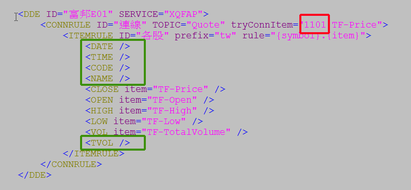

發表於 11-4-15 17:13 | 顯示全部樓層
本帖最後由 jinace 於 11-4-15 05:15 PM 編輯
CCY,
先看一下這一篇DDE即時行情接收
然後下載最新設定檔AC-DDE.xml
我大概打了幾個欄位設定上去~如果沒辦法順利收到資料~你再參考看看少了什麼...

發表於 11-4-15 22:19 | 顯示全部樓層
回復 7# CCY
正常的狀況~只要你的DDE伺服器(看盤軟體)有開有登入~就會在AC的DDE設定上看到它亮綠燈~
不知道你有沒看到?
如果沒亮燈~你可以試試看修改紅色的部份~這個設定決定你的燈會不會亮~
現在上面預設是1101~是台泥的代號~但我不確定你的DDE伺服器是不是也用這個代號~你也可以改成其他代號~
這些欄位都我在網路上搜尋到的~我自己沒辦法幫你試~你可以檢查一下是否正確~如果知道其他的欄位也可以補上(綠色部份)
在啟動更新項目時你也需要知道對應的DDE符號是否正確~因為不是每家券商都用一樣的符號~如果不正確你可以自己改~
只要在你要修改的欄位點兩下~就可以進行修改~
祝你成功!
發表於 11-4-18 12:08 | 顯示全部樓層
Jim您好,
使用富邦E01,綠色燈號確實沒亮
我將DDE轉出的EXCEL檔寄給您
請再指導,謝謝!
