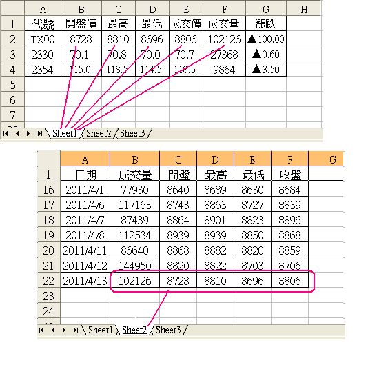

我有DDE的即時資料,例:TX00 [F2量、B2開、C2高、D2低、E2收] 在Sheet1的頁面連動。我需要連結到Sheet2資料庫 [B22量、C22開、D22高、E22低、F22收] 的欄位作動態連結。可以這樣使用嗎?如可以…煩請知道的人幫忙一下,謝謝!! Sheet1.jpg
發表於 11-4-13 17:22 | 顯示全部樓層
我有DDE的即時資料,例:TX00 [F2量、B2開、C2高、D2低、E2收] 在Sheet1的頁面連動。我需要連結到Sheet2資 ...
cfuxiong 發表於 11-4-13 05:11 PM
   不好意思,希望小弟有看懂大大的問題
   要在不同 sheet 連結的話
   只要在想顯示的 sheet 上的儲存格裡輸入  =
   之後再到要連結的 sheet 上選該儲存隔就可以了
希望有幫助,謝謝
 樓主| 發表於 11-4-13 19:01 | 顯示全部樓層
回復 2# kilroy
終於搞懂您的意思了...也解決我的問題...謝謝!!
