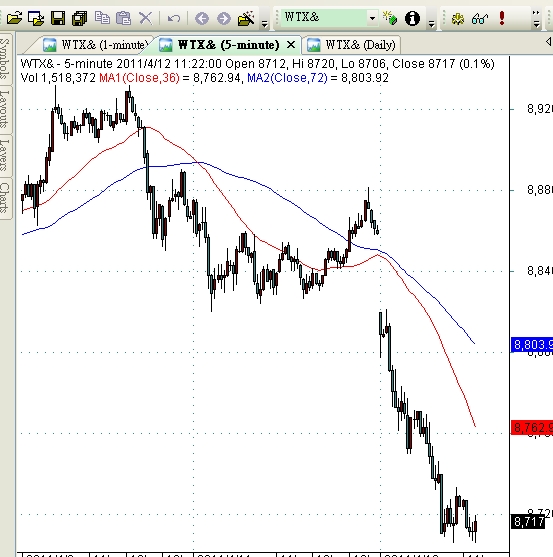

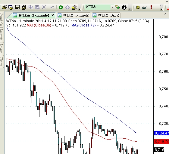

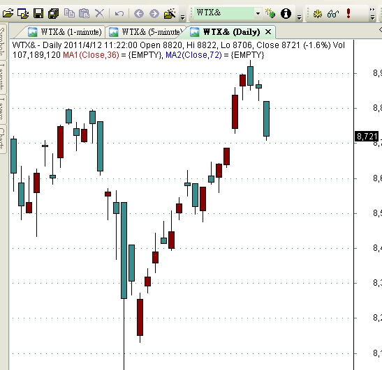

 樓主| 發表於 11-4-12 11:36 | 顯示全部樓層
回復 4# kilroy  版大
如下各Chart的均線可以分別設定不同Periods的值嗎 ?

發表於 11-4-12 11:42 | 顯示全部樓層
回復  kilroy  版大
可以呀~ 在該 chart 裡按滑鼠右鍵 進入 parameter  裡 修改  move average  的 peeriod
這樣應該就可裡了才對~`

 樓主| 發表於 11-4-12 12:43 | 顯示全部樓層
回復 6# kilroy  版大
Chart 右鍵 一> Parameters 一> Periods
我設一個,另外兩個會跟著連動
始終做不到如下的情況 ..
1分K想設1小時和2小時的均線 (Periods是60和120)
5分K想設3小時和6小時的均線 (Periods是36和72)
Daily想設5天和10天的均線    (Periods是5和10)
