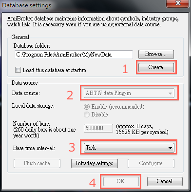

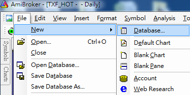

  1. 建立一個新的 database
  輸入好你想取的資料夾名稱後按 create
  再選資料源,可是我不確定你接DDE可以接到 tick 這麼小的資料源喔
  再選擇 base time

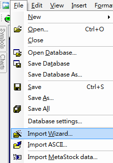

  2. 匯入 tick 資料

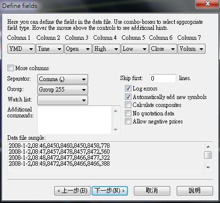

  範例資料格式
  YMD, time , open, high, low, close, volume

這樣就可以了,希望有幫助

回復 2# kilroy
    請教kilroy大大:
Tick 的資料匯入格式好像不大對
應該僅有YMD, Time, Close, Volume
Tick 歷史資料匯入是OK
