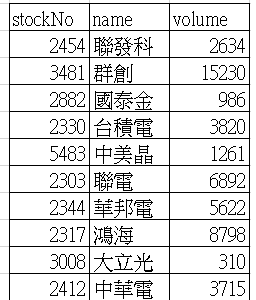

請教各位大大,我接收股票資料到datatable(dt1),如圖一所示,我想將這十檔股票資料依成交量(volume)由大到小做排序之後,抓前六檔放入dt2,如圖二所示;請教各位大大這語法要如何撰寫.

發表於 17-11-26 13:09 | 顯示全部樓層
INSERT INTO dt2
SELECT TOP 6 FROM dt1 ORDER BY VOLUME
發表於 17-11-26 15:11 | 顯示全部樓層
shunyulu 發表於 17-11-26 13:09
INSERT INTO dt2
小 BUG: ORDER BY VOLUME DESC (由大排到小)

 樓主| 發表於 17-11-26 21:42 | 顯示全部樓層
小弟剛使用Visual studio平台不久,對程式語法還不是很熟,可否請前輩們提供程式碼,讓我可以比較容易理解.感激不盡!!
發表於 17-11-26 22:23 | 顯示全部樓層
隨便寫寫, this is VB, 可能有typo, 用LINQ更快, 不過你是初學者就這樣做.

 樓主| 發表於 17-11-27 21:59 | 顯示全部樓層
寫的很詳細,謝謝shunyulu大提供的程式碼!
