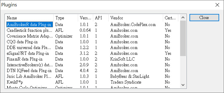

-1-可以打開AMIBROKE,但根本沒有出現在dataSource裡面;(有貼過去plugin裡面)
-2-不然就是編譯之後,連AMIBROKE都會打不開。出現錯誤(....或其相依性的其中之一。 試圖載入格式錯誤的程式。)

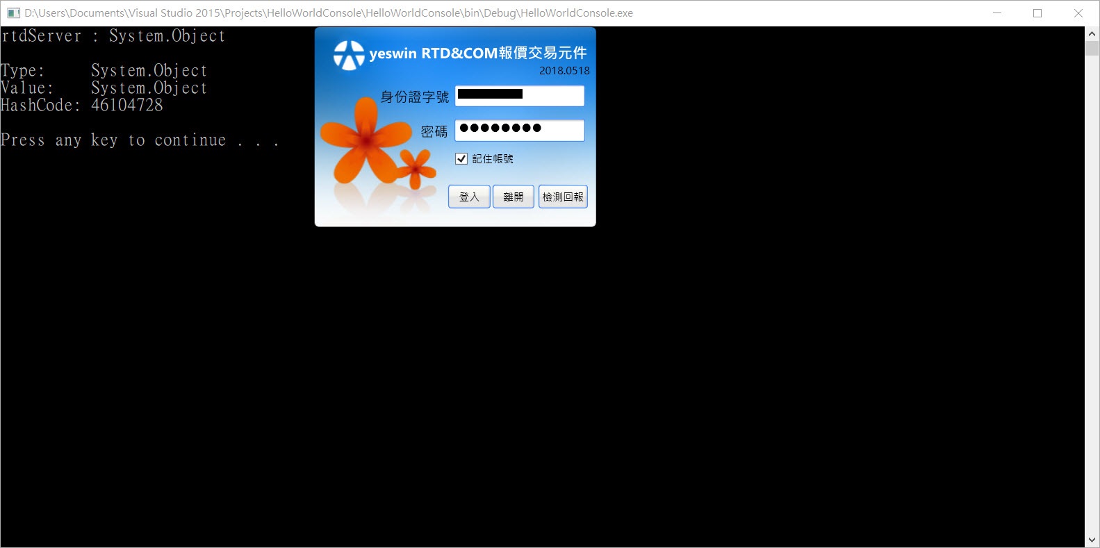

大哥,您誤解我的意思。因為小弟還在吃奶正在學習中,那個範例只是空殼架構,小弟還沒有能力增加具體可行的內容。
您已經是專家級別了,已經建立一套屬於自己及特定券商的DDE & RTD的Plugin Dll,小弟距離您2012~2013年的功力還遠的很,對您只能望洋興嘆!
小弟正在爬文學習中!

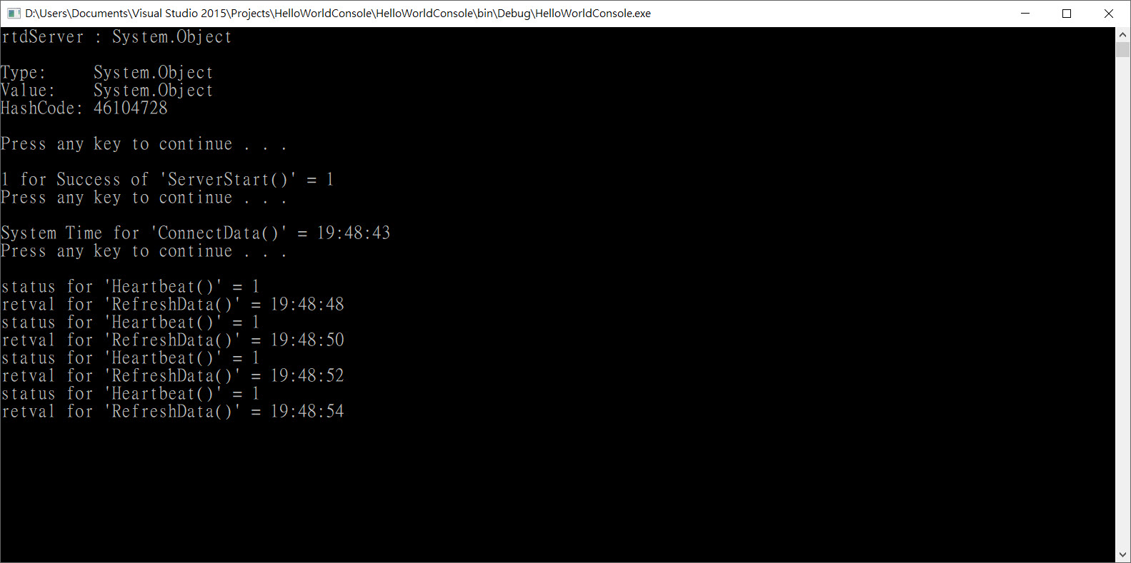

最難的就是對一個完全沒有想像力的人,希望能夠增加一點點想像力,
為了這個想像力,小弟花了將近10天才走出一小步。
