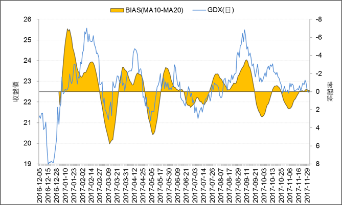

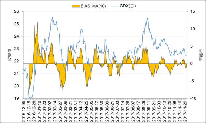

首先你必須先做BIAS的歷史回測,例如取樣最近
0.5/1/1.5/2/2.5/3/3.5/4/4.5/5/5.5/6/6.5/7/7.5/8/8.5/9/9.5/10年...(區間自行調整)
回測出出現最多的那些參數/勝率/獲利因子,參數應不只一組.但年化報酬率應該差不多.
不然你自行乖離率加減幾%,加減碼張數. 和射飛鏢沒兩樣.
況且每支股票的股性不盡相同.一般是買點出現,直接買進一定張數.賣點訊號出現直接清掉.
買進訊號1,持有訊號2,賣出訊號3
每次買進都同樣的$$$,這樣比較好寫.
市面上程式交易的書好像都有附回測範例.(我沒買過)
找作者:許江河  看看好像有,你可以直接問本人確認看看.
