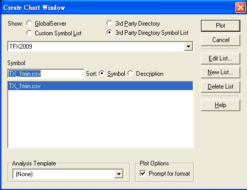

看了網路上的說明..似乎都是說TS只能用xpo的檔案格式取歷史資料..
剛剛試了一下..應該是可以用csv的方式來匯入...
1.選資料來源..可以選3rd party directory or 3rd party dierctory symbol list
一個是列出folder內的所有檔案,可方便之後直接換檔案不用再找,另一個是用檔案建立一個symbol
設定代碼
設定代碼
2.選檔案格式..ASCII及設定名字
設定檔案的格式
設定檔案的格式

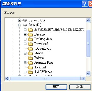

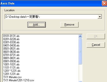

3.選Folder及加檔
選檔
選檔

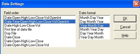

4.設定檔案內的排列格式,通常轉出csv後,應該是Date、time、O、H、L、C、V
Date則會是YYYY/MM/DD
檔案內的資料排列
檔案內的資料排列

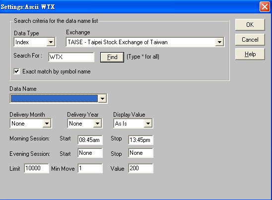

5.通常如圖面設定,但要記得先按上面方格內的Find,以去找相同的symbol來設下方的點數、時間..etc
通常會找不到(這是我們要的),之後就可以設開收盤時間,及跳動設定
台指通常如圖設即可..
其它設定
其它設定

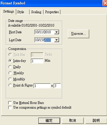

6.到這裡就差不多了,選你要看的interval及k棒時間囉..
取時間
取時間

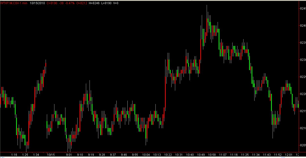

畫chart了...
Chart
Chart

    請教一下...像228沒開盤那天...怎樣讓前後兩天的k棒接續起來
    不要讓那兩天中間空了一整天的沒k棒呢?
發表於 11-3-6 23:09 | 顯示全部樓層
--> view --> chart options
將Show empty daily trading periods 和 Show empty intraday trading periods
的打勾取消,k線就會連續了!!
