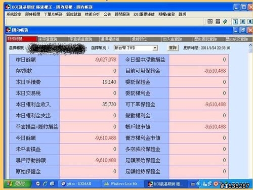

轉貼2011/01/24那位苦主的帳戶與交易明細...
這種事情雖然不是第一次發生....但只要你有再做期權不能保證不會發生在你我身上...
雖然當時苦主序說是用市價..買入1000口8100p(暫時不管苦主當初買入的動機)
也不管期交所在法律上規定自然人單筆下單最高上限100口或200口合約!
或者期貨商有無私自幫客戶拆單?

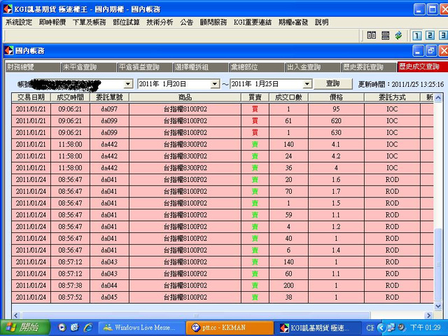

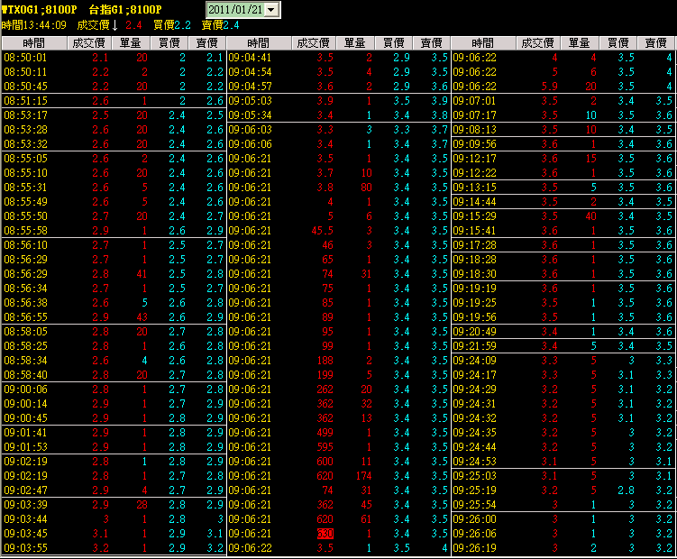

看了一下的交易明細09:06:21那裡發現!當苦主下了單之後就在那1秒發生了....
以前在人工撮合不可能會發生的事情~這是近年用個人電腦交易才會有這樣的事情發生...
本身系統與制度規範上存在極大的漏洞...撇開老手坑殺新手的交易上的技術問題....
或交易商品本身戳合...買入價XX賣出價XX...買入數量大於賣出數量時價個自然會往上飆漲...
重點在於你用了30萬的保證金...確買入進千萬的合約實在令人匪夷所思??
我看了我開戶時的風險預告書..其中有一條(當買進買權或賣權時,買方最大風險損失以買進時所繳的保證金加交易成本為限)
每一家的期貨商電子交易平台各有不同...風險預告書可能也不一樣..這樣投資人真的要靠運氣了= =!!

1.例如當時我下了1000口買進8100P用限價4元好了...在當時瞬間我無有可能成交在4元以上?!
a:因為限價關係,所以只要超過4元皆不會成交..一買一賣零合市場,
所以最後4元(含)以下有多少買賣盤而定..可能部份成交而已(t成交量太小)
2.那在成交量低的選擇權做賣權時平倉仍有可能破產?!(因為賣方須承擔保證金以外的虧損!!)
a:當然,只要遇漲跌停都是會發生倒莊行情的
3.該苦主保證金帳戶成交了超出保證金帳戶的N倍...難道是地下期貨商無限保證金額度
a:因為市價就是漲跌停價格,電腦一觸發會開始往上成交,所以也有守株待兔者,會在遠價外掛漲跌停價
抓瞎眼的,一般都是遇跳空大漲大跌,多少都有機會捕獲一些驚弓鳥,雖然機率很低
而超出保證金可能是凱基本身程式問題,地下期貨沒研究!!
4.上面顯示,買入價3.4 賣出價3.5為何能成交易如此之譜??小弟剛做期貨不久不試很懂><
a:市價就是漲跌停價格,3.5價位額度滿了,電腦會往上找價位成交!
5.還有這樣的電子交易系統主管機關監管是否有缺失..
a:30萬下1000口!!!(苦主本身這行為就很有問題)市場有很多關於這篇文章的陰謀論,有興趣可以去找看看!!因為深度價外基本上成交機率狠渺茫, 就像買樂透一樣,一般人不太可能壓家產的吧!!

這很明顯是系統的問題 (市價單能買到幾口很難估算) 所以現在期貨商都禁止客戶下選擇權的買方市價單
