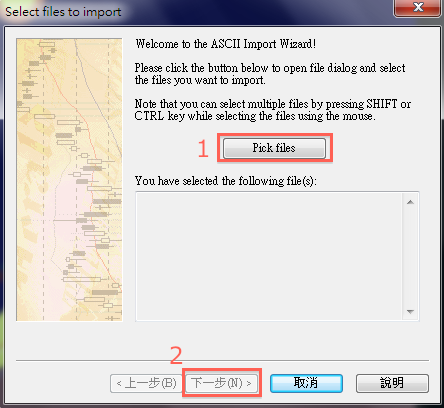

然後進入 File -> import wizard
pick files 選擇歷史資料檔

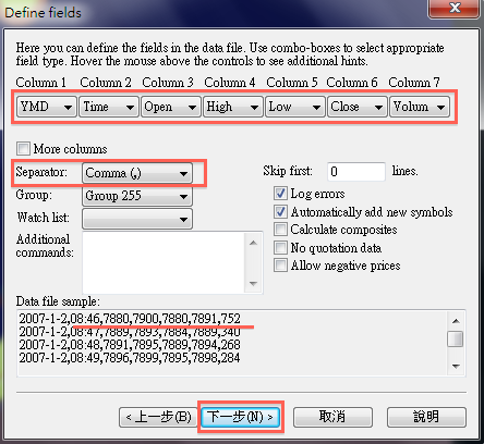

依照資料檔格式,通常為 日期 時間 開 高 低 收
間隔常為 逗號 或 空白

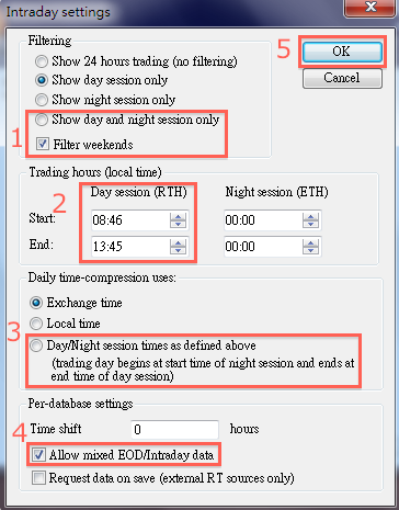

而 database settings 的部份
因為是用我們當地時間去跑
要設定的地方
比如說歐元在我們當地時間是晚上11點開盤,跨過凌晨
我們就選 show day and night session only, filter weekends
然後開盤時間設定 day session 的部份
勾選 Day/Night session times as defined above
勾選 Allow mixed EOD/Intraday data
注意如果早上有做台指, database 要記得切換唷
希望有幫助,謝謝
發表於 11-2-8 12:05 | 顯示全部樓層
本帖最後由 kilroy 於 11-2-8 12:16 PM 編輯
那個
start -> end  的時間
請參照歐元開收盤時間對我們當地時間囉
有跑台指的話,請分兩個 database

文件內容格式為
YMD,time,open,high,low,close,volume
當中日期格式為 西元年月日
皆為逗點分隔
若檔案內容是空白(space or tab)
請把 comma 那欄改為上述方式進行匯入

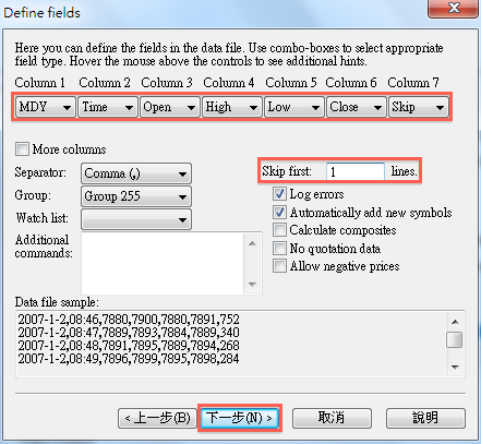

發表於 11-2-8 22:55 | 顯示全部樓層
第一行要 skip
然後格式是
MDY time O H L C  後面兩個 up 和 down 把他 skip 掉
這樣就可以了
* comma 不變
 樓主| 發表於 11-2-8 23:01 | 顯示全部樓層
那個
start -> end  的時間
請參照歐元開收盤時間對我們當地時間囉
因為歐元是在台北時間早上6點開盤,隔天早上5點收盤
所以我設定Day session 的start 6:00-> end 5:00
而 設定Night session 的start 00:00-> end 00:00
這樣應該沒錯吧

發表於 11-2-9 02:44 | 顯示全部樓層
如圖依序設定嚕
MDY (月日年) time, open, high, low, close, skip
然後第一行也 skip
這樣就可以了~~
祝 成功匯入
發表於 11-2-9 04:35 | 顯示全部樓層
那個
start -> end  的時間
請參照歐元開收盤時間對我們當地時間囉
因為歐元是在台北時間早上6點開盤, ...
詹光華 發表於 11-2-8 11:01 PM
   電子盤是 06:00~05:00
   這樣子就要設定 start 06:00,  end 05:00
   然後跑跑看接即時資料的狀況吧,
   若有問題的話,可否把圖PO上來看一下,謝謝
  (通常應該是跑人工盤 ?!)
