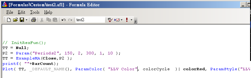

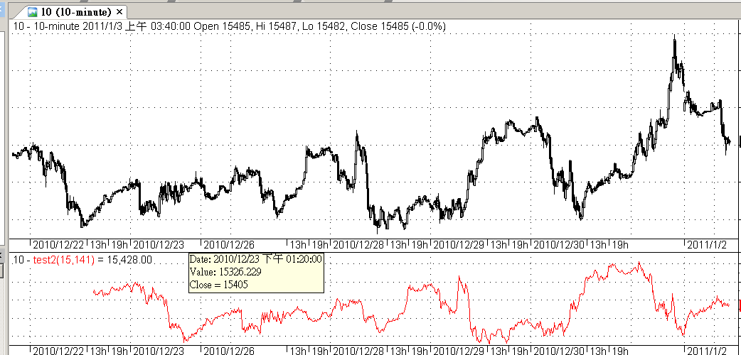

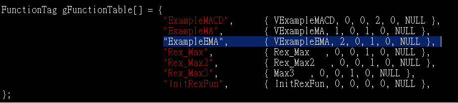

各位大大好:
      小弟現在想使用ADK裡面的AFL Library功能去寫自己的技術指標,我參考了範例Function.cpp裡面的"ExampleEMA",
的範例方法去寫指標。 但是我再編譯完成後,將DLL註冊進去Amibroker裡面,卻發現畫出的技術圖有問題(假設以125天為周期計算,畫出的圖前面125天都沒資料),因為我是參考範例,連範例都有問題我就不知道該怎麼下手了,請問有高人可以解答嗎?(希望綠茶妹可以幫幫忙><)

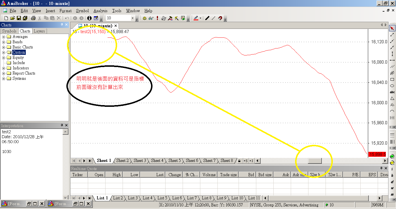

 樓主| 發表於 11-1-26 20:13 | 顯示全部樓層
To: ashell大
我有匯入超過的資料,你可以仔細看第三張圖,他下面的調整桿是在中間,不是在最前面,應該是說我拉動調整桿的時候就是會少前面的那些資料,請問ashell有用AFL Library嗎? 可否提供範例?

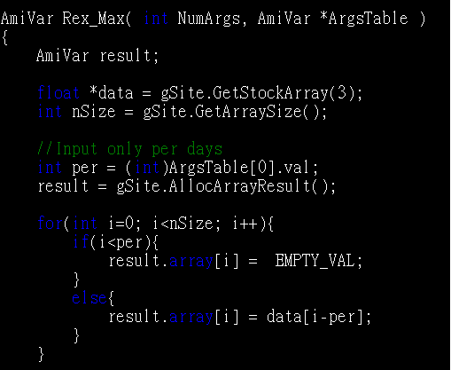

發表於 11-1-27 01:39 | 顯示全部樓層
本帖最後由 cjlin 於 11-1-27 01:49 AM 編輯
因為ArgsTable丟進來的是螢幕上顯示範圍的區域資料,
以你的例子來說,前面被省略的部份是因為你在code裡把前面125個位置填EMPTY_VAL
你需要改的是拿原本的data array來處理,而不是只處理參數裡面的資料,
如果只要Close,用gSite.GetStockArray( 3 )取回來的就是全部的close data array (in float),
大小記得要用gSite.GetArraySize()拿喔
如果想要用這個function處理其他data array,像Open, High之類的話,
我建議你用其他的方法丟參數...有時候hard code是種藝術

 樓主| 發表於 11-1-29 21:23 | 顯示全部樓層
本帖最後由 baokyo 於 11-1-29 09:26 PM 編輯
CJ大  我照你說的做可是結果一樣耶 可否幫我看看阿 ?  求救><
前面150 Bars 一樣空了
發表於 11-1-29 22:09 | 顯示全部樓層
回復 10# baokyo
你講廢話嗎
if (i<per) 你把它設 empty 當然前面就沒東西啊

 樓主| 發表於 11-1-29 22:25 | 顯示全部樓層
本帖最後由 baokyo 於 11-1-29 10:31 PM 編輯
但是不可能不設 if( i<per)  我下面在做的事情是存取data[i-per] 總不可能存取 小於0的陣列吧@@|||
為什麼做這樣的事情,因為指標都是要計算幾天前的資料,我這邊只是簡化掉,去作一些基本測試........
我是從一般的程式設計師轉做這東西,可能問了笨問題,請各位大大見諒。
發表於 11-1-30 00:10 | 顯示全部樓層
本帖最後由 nikej 於 11-1-30 12:18 AM 編輯
知道不可能
就接受前面為空的事實
15MA前面會有14個空k道理一樣
