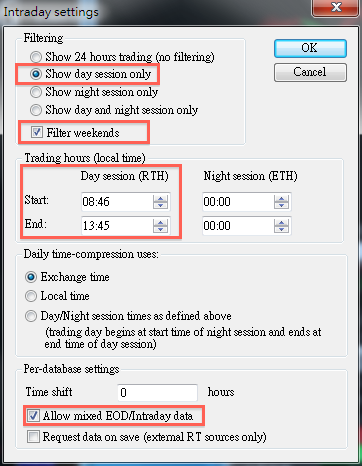

發表於 11-1-17 10:11 | 顯示全部樓層
右上角使用local time,
filtering 用第二項如何???

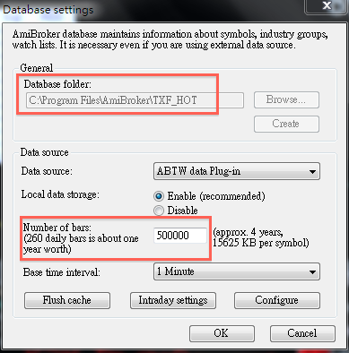

發表於 11-1-17 11:44 | 顯示全部樓層
通常資料會動,匯入之後不會動
是因為 database settings 裡 number of bars 設定太少
但我看圖中,板大已經設定到最高值 500000 了 XD
 樓主| 發表於 11-1-17 11:48 | 顯示全部樓層
通常資料會動,匯入之後不會動
但我看圖中,板大 ...
kilroy 發表於 11-1-17 11:44 AM
我已經調整成1000了,仍是沒有動作@@"

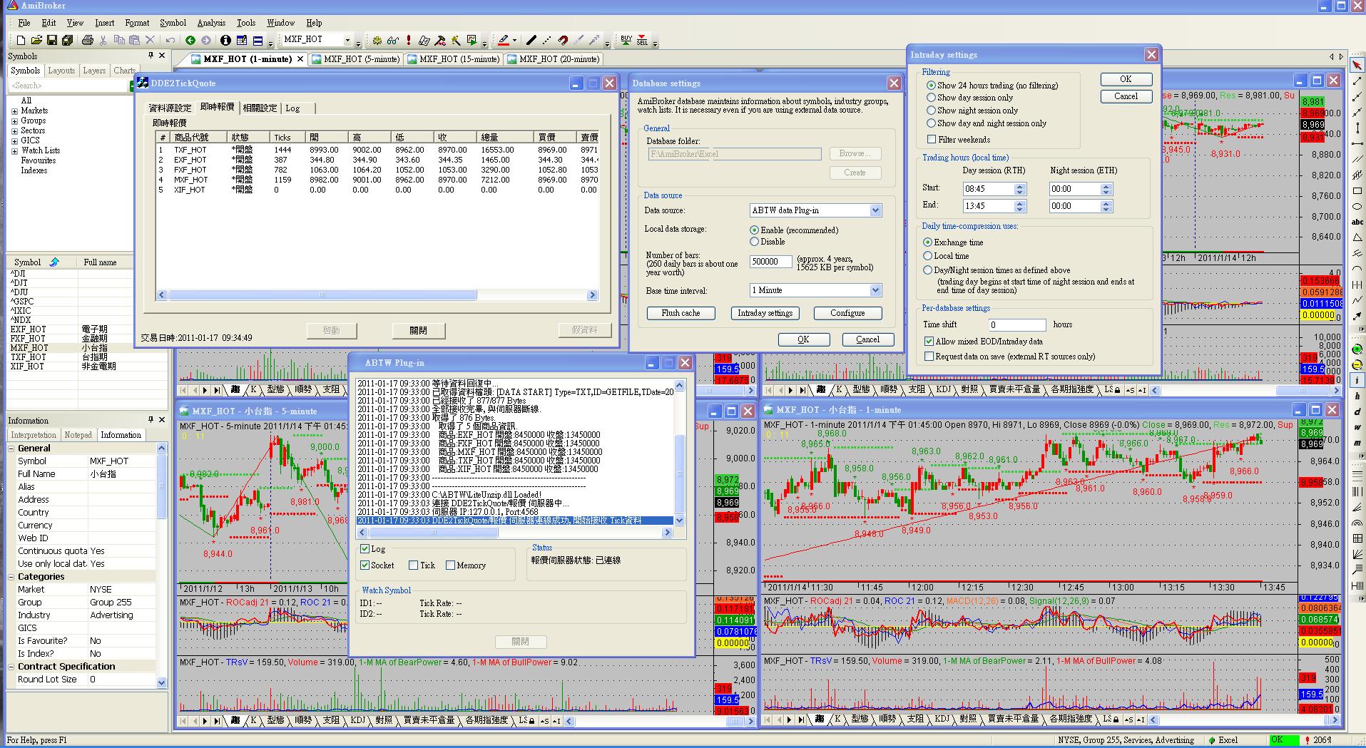

發表於 11-1-17 11:50 | 顯示全部樓層
小弟的設定請版大參考一下
