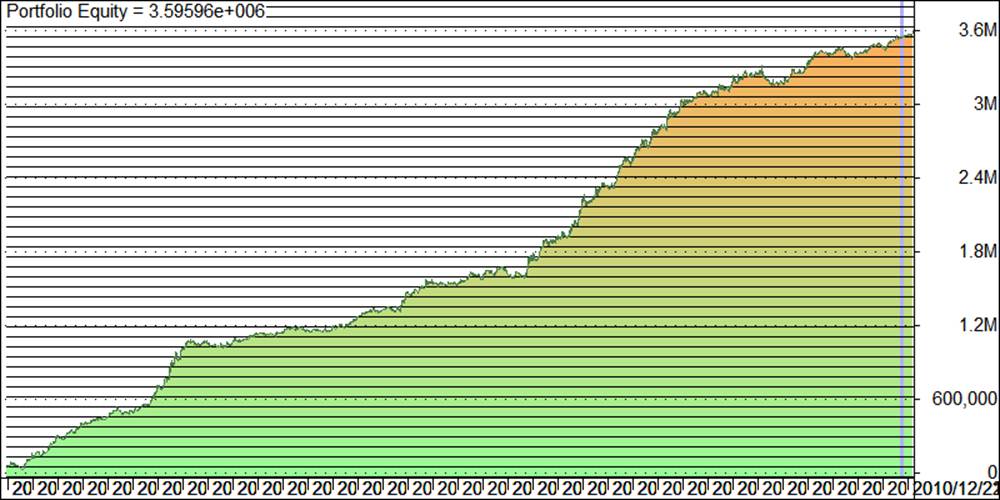

 樓主| 發表於 11-1-15 19:07 | 顯示全部樓層
本帖最後由 RLRAVYRNLCQYBCQ 於 11-1-15 07:28 PM 編輯
從2002.11月~ 2011.1月  總交易筆數: 2807
從2010.1月~ 2010.12月  總交易筆數:323
手續費設1口50元(我現在的交易價格,稅另外有算了), 滑價沒算(平均一天只交易2筆,非高頻交易)
從2002.11月~ 2011.1月  淨值圖長這樣
發表於 11-1-15 19:09 | 顯示全部樓層
本帖最後由 brucewang 於 11-1-15 07:22 PM 編輯
想請教一個問題
我有一支台指期大台當沖程式
每天每次進場當沖只下一口單
當沖不加碼,不留倉
從2002.11 ...
RLRAVYRNLCQYBCQ 發表於 11-1-15 04:24 PM
你把自動下單送到algostar 去模擬  以下這些問題如能全部OK 那就恭喜你了
1.你是用next bar,訊號會不會消失
2.停損是否確實執行
3.手續續設多少 至少來回要抓 6點
4.詳細的回測 3年 可否放上來 了解
5.你的交易誤差值大約在 2點 +2點 就 OK
6.你可承擔風險*投入本金 是多少 ?

發表於 11-3-5 17:10 | 顯示全部樓層
不管頻率如何,滑價多少都會有的...一般來說會把每次進出手續費+稅+滑價大概是1000,
畢竟在急拉急跌情況下,有滑價是正常。
2807次幸運的話每次滑1點,獲利就少了56w,
正常滑到2-3點,就少了150w,
絕非危言聳聽,及時盤並不是實驗室裡的燒瓶,
不然大大進場1個禮拜就知道了。
如果獲利都來自07/08/09年,也須思考程式的通用性。
寧可估的保守點,穿著防彈衣上戰場,
也不要打赤膊相信刀槍不入的在彈雨中穿梭。
