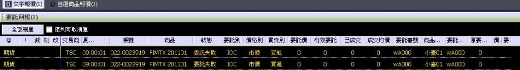

不知道為什麼我的ts下單會出現連續下兩次,請教各位前輩,
是ts設定的問題還是程式的問題,謝謝

附上圖片,請大家幫我看看

IntrabarOrderGeneration
有2種選項,一種是 所有指令 只允許 1根棒 一進一出
一種是 當種信號 只允許 1根棒 一進一出
Limit each order command in this signal to one entry and one exit per bar
(order command 指的是 下單指令)
Limit this signal to one entry and one exit per bar
(this signal 指的是 你導入的 信號指標)
我大多選用 Limit this signal to one entry and one exit per bar
我用好久了,沒出現 什麼 異常現象
多是 一個信號,不會 重複信號
不曉得 有何問題?

 樓主| 發表於 11-1-6 09:07 | 顯示全部樓層
回復 7# TrendRover
    我只是改了策略名稱 就又可以了,我也不知道什麼原因,怪怪的
發表於 11-1-6 11:55 | 顯示全部樓層
跟本原因(ROOT CAUSE) 沒找著哪天你下大單時連發1000顆 ,你不怕 ?
