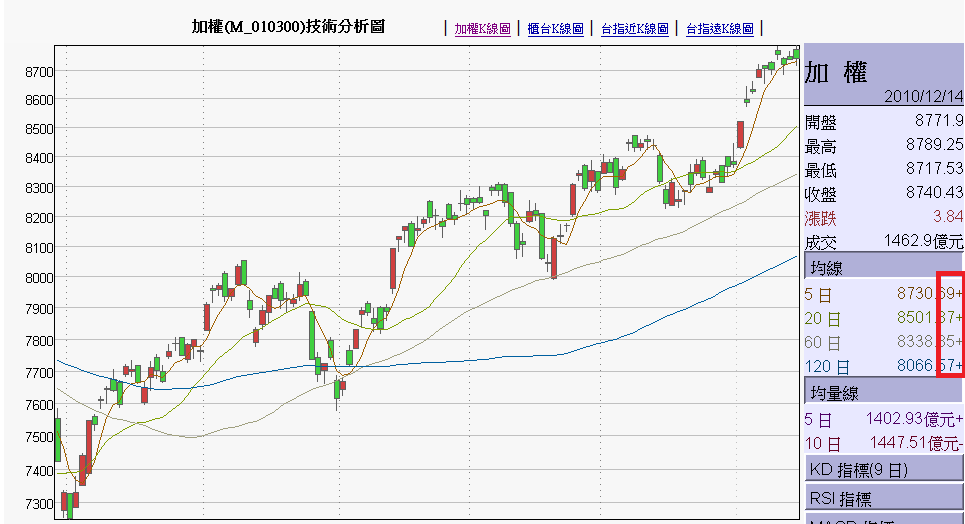

再請問一下
圖片中均線有+和-的表示~該如寫出來呢???
(之前有在別版問過~大大回應ma>ma[1],但如果平滑的話(ma=ma[1])用TS寫出來又好像不像想要的東西....)
在拜託版上的大大幫幫忙~~感謝內
