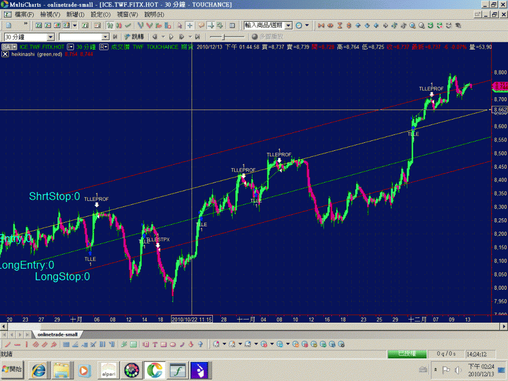

發表於 10-12-13 14:26 | 顯示全部樓層
本帖最後由 TrendRover 於 10-12-13 03:30 PM 編輯
long mode
long mode
dual direction trendlines
發表於 10-12-13 14:33 | 顯示全部樓層
回復 24# 仙草茶
    寫好了:
     1. long mode 只作多 .
     2. short mode 只作空.
     3. dual mode : 碰到 longentryLline 平掉空單反 作多一口 ,碰到 ShortEntry Line 平掉多單反空一口
100~200行左右 ,要再加些料 .

發表於 10-12-13 23:48 | 顯示全部樓層
我是有學他寫了一個來玩..改成紅色做多下一根跌破出場,改成綠色作空,下一根突破出場..所以只劃一條線就可以玩了..
