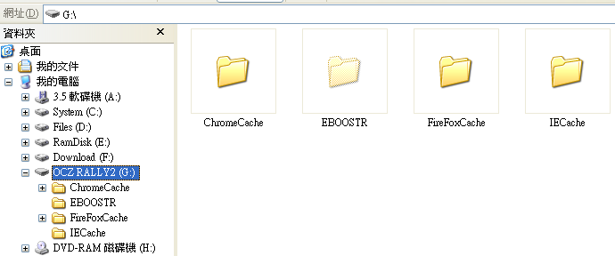

想的沒錯~~~昨天的那個eBoostr
原本用全空間,現在改成USB flash只給eBoostr4GB使用
空出來的把兩個慣用的FireFox和IE的Cache都移往USB flash,載入幾乎沒感覺,硬碟燈也只閃一下
這個問題解決了,在讀取網頁的Cache也不用猛讀硬碟,對於傳統HDD也有保護的效果,減少不斷快取的讀寫搜尋
網頁載入會更快喔,特別是有讀過的圖檔部分,幾乎都是立刻打開
