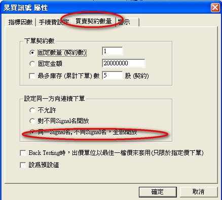

發表於 10-11-4 09:09 | 顯示全部樓層
寫法如下,但不建議如此使用
if time=090000 then buy 1 contracts next bar at market end if
然後在叫出信號的時候選擇對不同signal、同名signal都開放
可以參考這篇有點類似
http://royaleo1207.pixnet.net/blog/post/25338272
