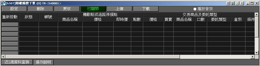

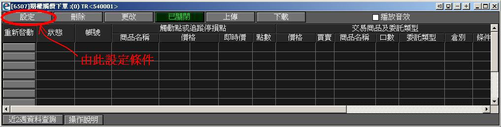

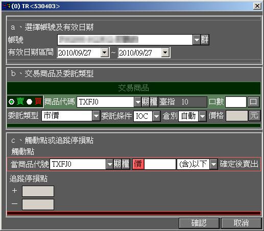

1.打開「6507」期權觸價下單功能視窗,則會跑出下圖視窗,
   接著點選「設定」,來設定您要的停損點(或觸價點),
   當然,本篇是以「追蹤停損」為主題來介紹。
n01
n01
n01a
n01a

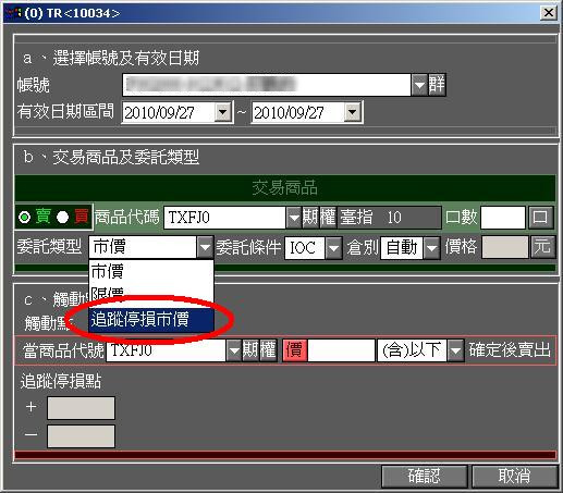

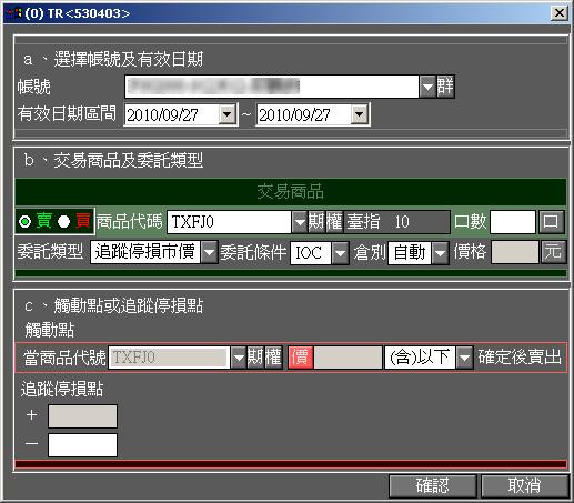

2.當你點了「設定」以後,會顯示以下小視窗,
   進行細節的設定,請點選「委託類型」那一欄,選擇「追蹤停損市價」。
n02
n02
n02a
n02a

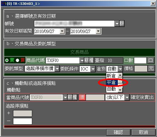

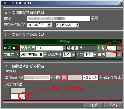

3.接著請點選「倉別」那一欄,選擇「平倉」。
   (若手中沒有部位的狀況下,單子不會送出。)
n03
n03
n03a
n03a
4.最後請設定追蹤停損的點數,也記得要設定口數喔。
   按下「確認」就大功告成嘍。

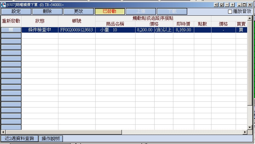

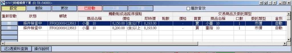

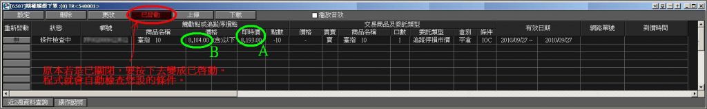

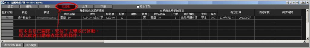

5.按下「確認」後,就會回到「6507」期權觸價下單功能視窗,
   可以看到剛剛我們設的條件,
   請記得將上方的「已關閉」點成「已啟動」,就開始幫你自動追蹤停損啦。
n05
n05
n05a
n05a
6.解釋一下,A圓圈中的「即時價」,會與盤勢點數即時跳動,
   左方B圓圈中的「價格」,是停損的價格。
(補充:擷取螢幕畫面的時候,8194滑價到8193)
n05b
n05b

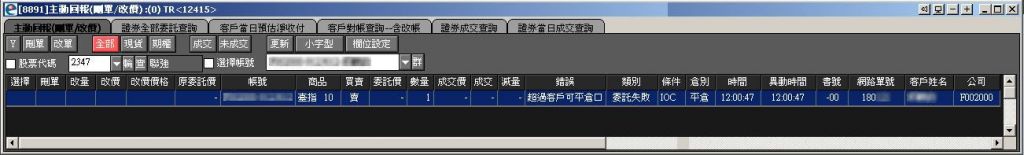

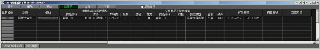

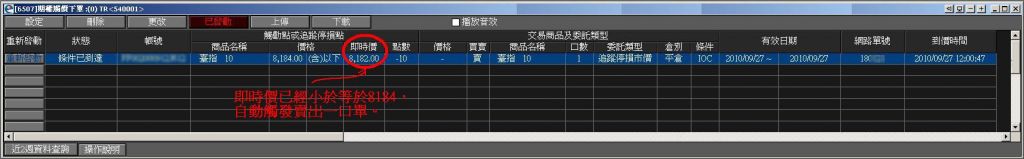

7.條件觸發後,就會如下圖所示,追蹤停損單送出。
(補充:擷取螢幕畫面的時候,8184滑價到8182)
n06
n06
n06a
n06a

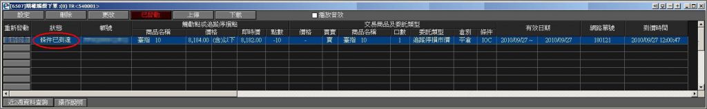

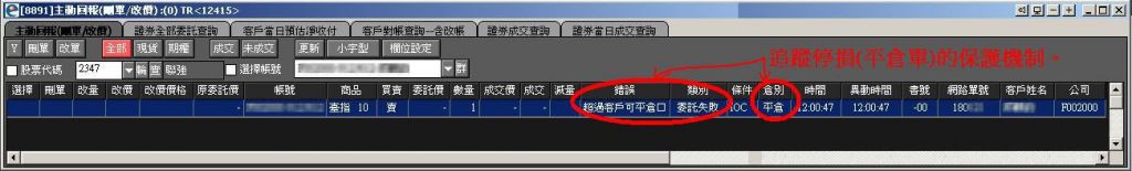

8.示範一下追蹤停損單觸發時,已經沒有留倉的狀況下,它會無效。
n07
n07
n07a
n07a
