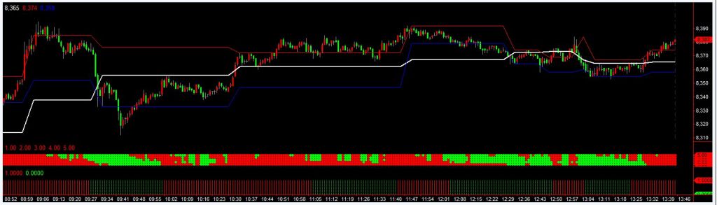

發表於 10-11-29 21:11 | 顯示全部樓層
回復 24# TrendRover
階梯指標是有辦法躲過盤整的,只是看盤整的區間有多大,還有你用的分時K棒又是多少,我是寫了一個多空線(其實裡面是三條線),前大量高前大量低然後加一條多空線,重點在於越線反手後需要往後退一個"保留區"以減少來回雙巴的狀況發生,就會變成作多該線只會往上移,作多只會往下走行情急轉越線時作一點功夫就可以。我想 T大寫了許多指標這樣的說明您應該可以理解。
發表於 10-11-29 21:18 | 顯示全部樓層
這是我說的那三條線,只是真正使用會只有一條線出現。

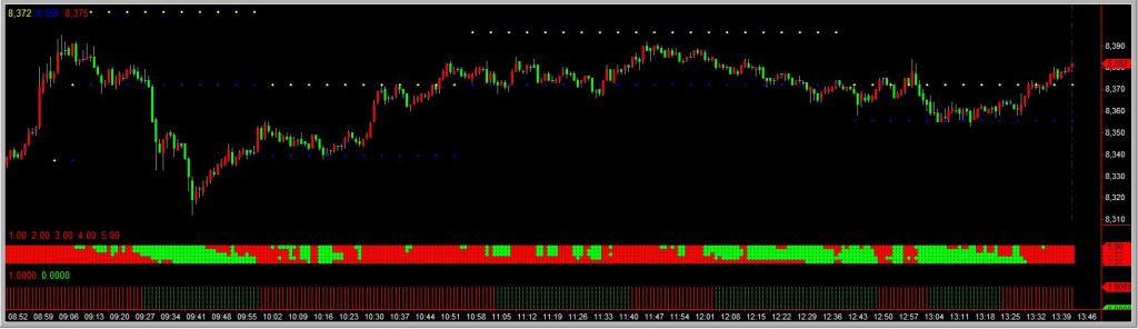

發表於 10-11-29 21:19 | 顯示全部樓層
同樣今天的行情,換一個最近實驗的系統。
