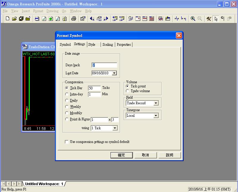

我在TS2000i 有看到可以選25tick 方式顯示K棒
想請問 有設定成50tick顯示方式看的方法嗎?
 樓主| 發表於 10-9-16 12:07 | 顯示全部樓層
我找到了 分享一下
在 chart按滑鼠右鍵選 Format Symbol...
就完成

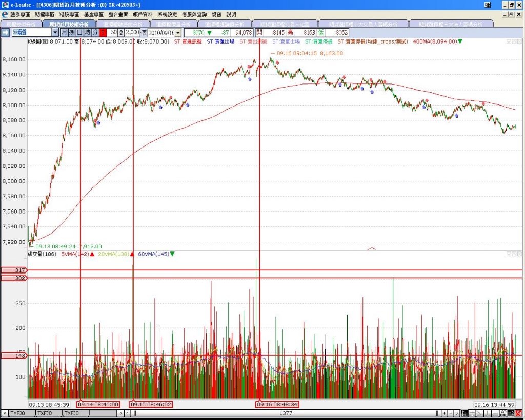

發表於 10-9-16 13:54 | 顯示全部樓層
回復 9# jerry
再貼個這兩天的圖
中間有被巴 因為主要均線(我沒用這條 但是長均線參數是沒差多少的)
上下就震一震就有方向了
(看不懂這圖 把均線理論看一看吧)
這系統真的很陽春 就是指標交插而已

還有您秀的圖 進場點是當根開盤價嗎? 你有用實單下嗎? 還是參考而已..再搭配別的指標決策下單?
還有為什麼 14 15日會那麼短的k棒數?
http://coco-in.net/viewthread.php?tid=2616&extra=page%3D2
這版的策略就是能獲利的阿
摸大還有提供其他一樣50t的策略
摸大這篇讓我對公式有了全新的概念 是很棒的文章
發表於 10-9-16 15:31 | 顯示全部樓層
這是E-LEADER 的50tick 成一根k棒
每天tick數不同所以k棒不同
下單另外要配合其他系統
但是要表達的是光靠這也能用
