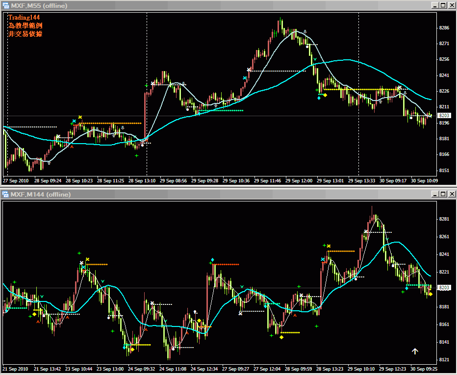

台指期貨 成功導入 MT4外匯系統
 樓主| 發表於 10-9-24 13:37 | 顯示全部樓層
M377 操作 OP
作法 很簡單
多方趨勢,逢點 買 CALL  逢X 賣出期貨
X 穿,買回 期貨空單
反之,空方趨勢 逢點 買 PUT 遇X 買期貨 ,X 穿,賣出 期貨多單
後續 細節 就不用講,會 OP的 大多知道怎樣作
 樓主| 發表於 10-9-30 10:37 | 顯示全部樓層
今天的 台指期
即將會有5秒更新 的 架構
發表於 10-9-30 13:50 | 顯示全部樓層
今天的 台指期
即將會有5秒更新 的 架構
trading144 發表於 10-9-30 10:37 AM
那很快ㄟ
雖然我用dde是一秒更新一次
(怕太快我的系統又慢了)
反正一秒夠快了

發表於 11-1-25 14:28 | 顯示全部樓層
可以請教Trading144大如何將資料弄到MT4,還可以做資料連線 (是用DDE嗎)
願意開放嗎
 樓主| 發表於 11-1-25 18:29 | 顯示全部樓層
你需要 一個 轉換程式,把 DDE 轉成 1分鐘檔
然後 在 透過 MT4 程式,轉進去 MT4 的 資料庫
我玩過之後,感覺是 沒有什麼 意義。
直接使用 MC  就可以了
