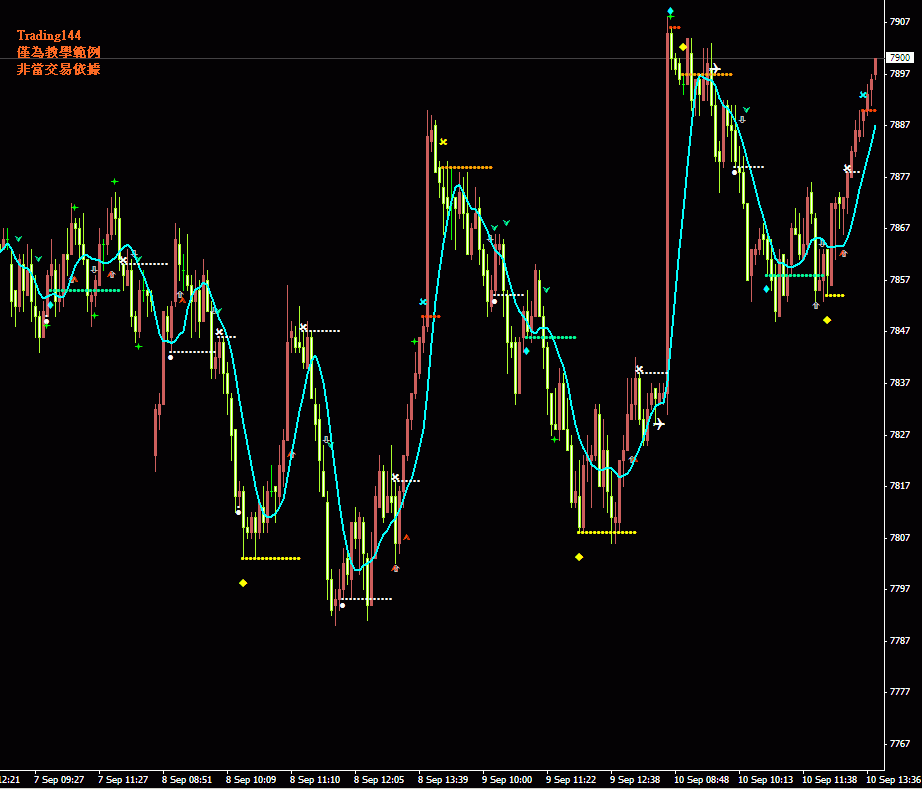

目前我已經把 歷史資料 1分鐘,導入 外匯系統 MT4,並使用 自行開發的 程式 顯示 各種信號。
欠缺 盤中即時 資料的導入,我需要 即時數據資料庫以 CVS格式儲存。
簡化起見,只要有1分鐘 即時的數據 CSV檔 就可以了。
看到 王子下單機,有多種 DDE 導入 功能,似乎很適合來與 MT4 合併。
網頁內 找不到 王子下單機 下載。
請求協助,讓我取得 即時性 資料數據,來測試即時性導入MT4系統。
謝謝!
附件,是 盤後資料 導入 MT4 的 信號圖形。
