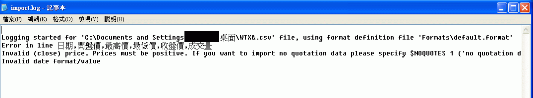

 樓主| 發表於 09-8-10 22:07 | 顯示全部樓層
轉檔失敗...
blue大,
想請問你。
我的步驟是,
New database->新增一個叫DDE的database。
所以在format下應該要有一個對應的DDE.format
可是沒有出現。
那我就自己做一個DDE.format的檔案。
然後他轉檔會有error。
如下面:
 樓主| 發表於 09-8-11 09:03 | 顯示全部樓層
收到!
回家再試一試。
感恩!
