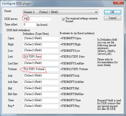

以下是我的設定可能出問題的部份,
用這種設定有收到一根1分K線,但是還不夠
三根K線。請各位先進指點。

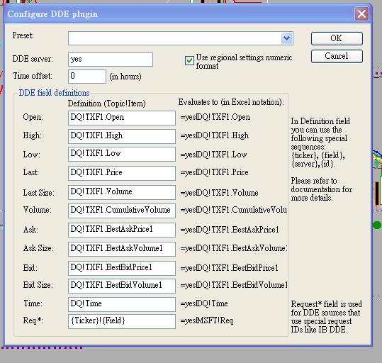

我的設定

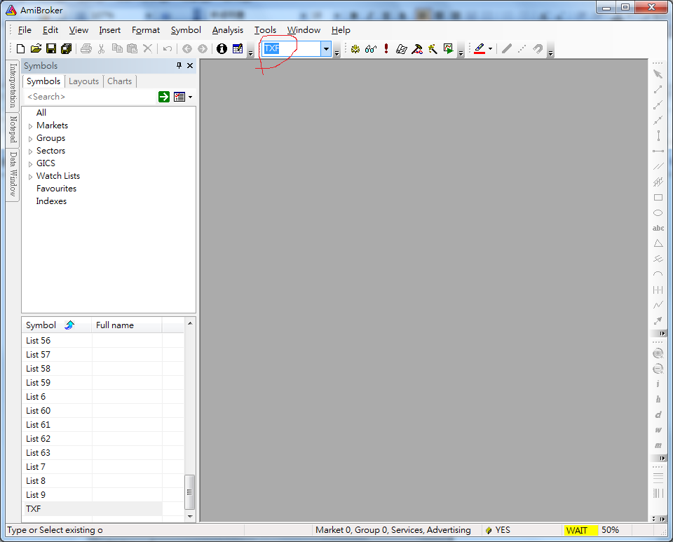

回復 1# Alicechen
    您的第2圖要設定一組TXF1的線圖而不是TXF,因為YESWIN台指代碼是用TXF1......
 樓主| 發表於 10-8-27 19:41 | 顯示全部樓層
回復 5# good88

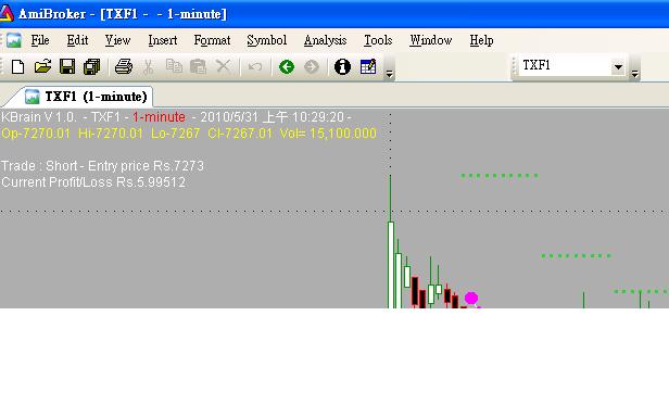

    今天盤中照者你的方法做,結果一次就成了,
真厲害,感激不盡。
