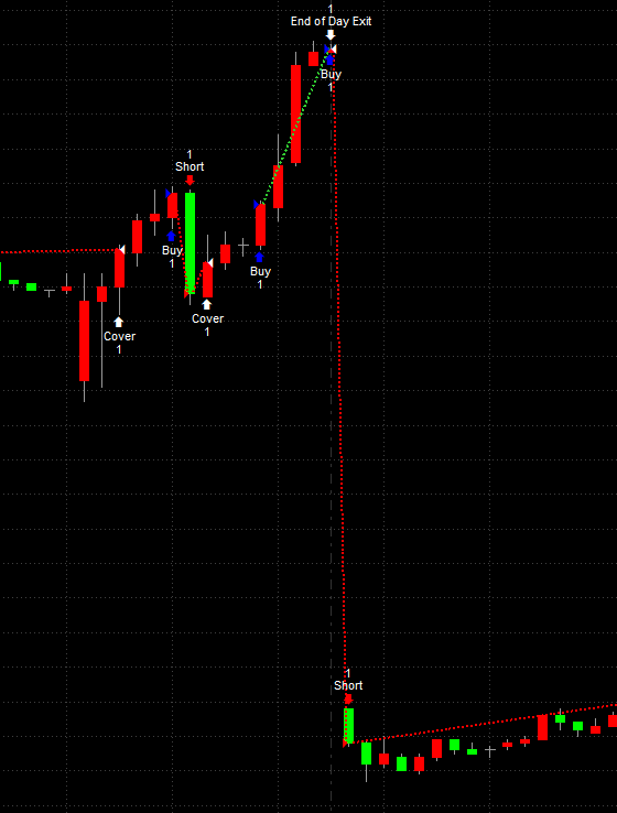

我MC剛接觸一週而已,超級新手,懇請板上各位高手幫忙
附件是今年6月換倉的跳空圖
請問要怎麼樣才可以在6/21(結算日)收盤前強制平倉且不再進場呢?
我跑出來雖然有將前一筆多單平倉,但同時又進一口多單,導致跳空大賠
要怎麼樣回測才能避免呢?
我的程式碼是 if date = 1170621 then setexitonclose;
謝謝
 樓主| 發表於 17-11-12 15:41 | 顯示全部樓層
補充說明一下
這個跳空是早盤接夜盤的
發表於 17-11-12 20:26 | 顯示全部樓層
你入單的訊號应該是用this bar on close, 全部改成next bar at market 就可以了
