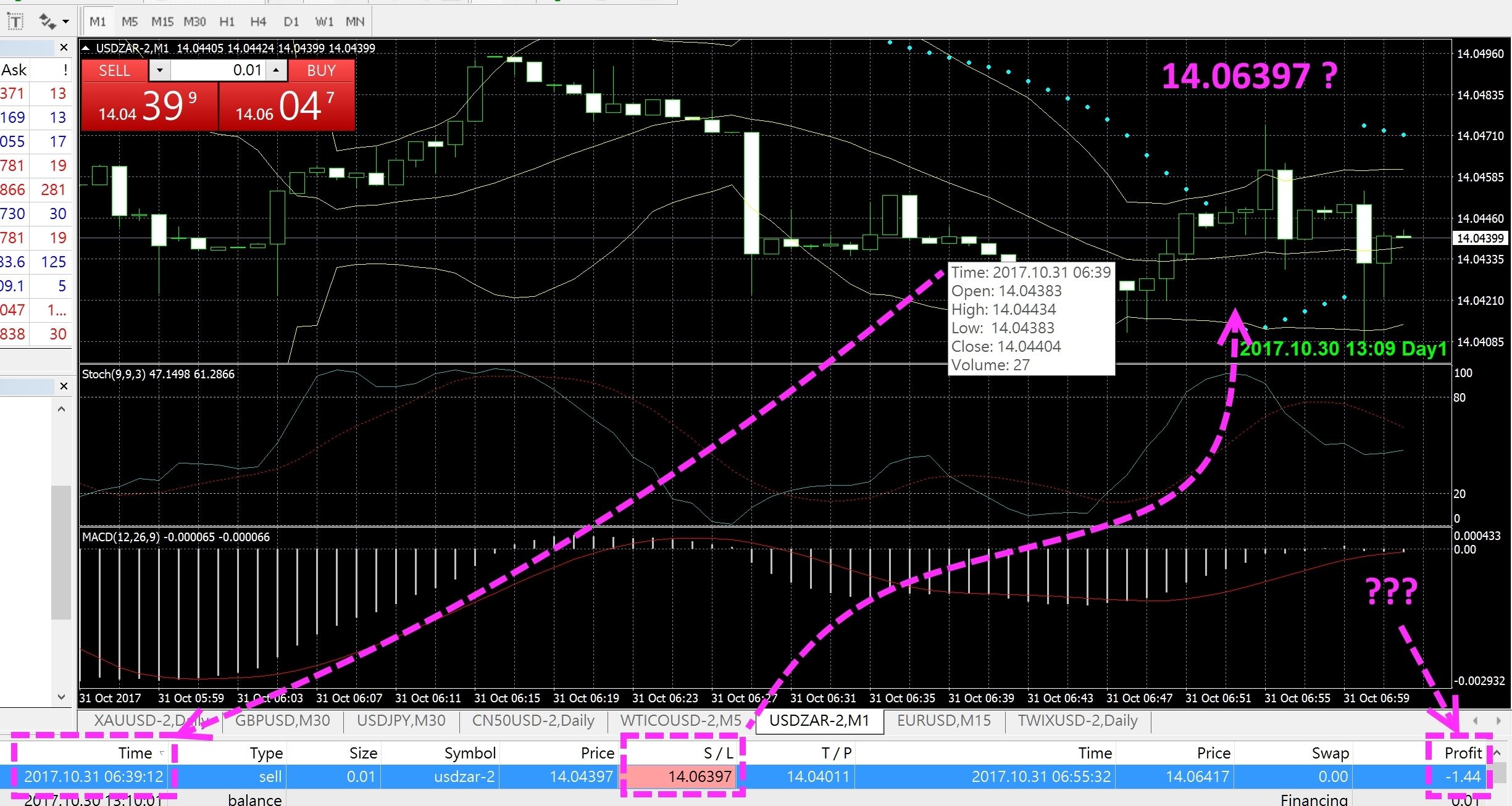

我用真實帳戶去跑了GRID,USD/ZAR 1M,可是發現有筆交易紀錄怪怪的。截圖下來,這樣是正確的嗎?請大家幫忙看看。我的疑問是:
我的Stop Loss設在14.06397,很快就被停損了。可是看圖,這停損價位有處觸摸到嗎?
請大大釋疑。
