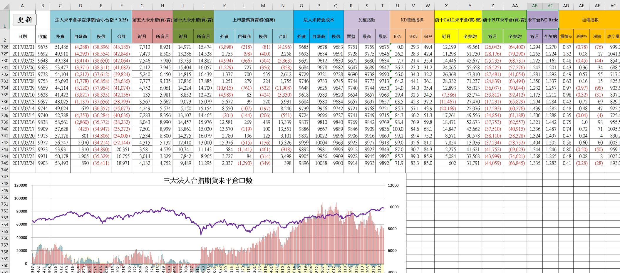

我有一個類神經neural network的【Excel】程式,已經work,可以訓練,也能做預測。
想利用每天開盤不久的當天成交量預估值,和(這裡)EXCEL成下載的台指期盤後數據,有:未平倉、買賣超、...(如圖示)。想以類神經預測當天的漲跌,請問前輩們,概念上應該要/可以怎麼做?
目前我是構想是用:第T天的未平倉、買賣超、成交量、(T+1)天的成交量、...等做input。漲跌幅為output的結果進行訓練。(PS:T是指前一天,T+1是指當天)預測時:使用已知的前一天未平倉、買賣超、成交量...等,以及當天開盤不久後的預估成交量,來預測當天的漲跌幅。
先不論準不準的問題,先就這個想法/模式而言,觀念上是否可行。覺得怪怪,在此請教大家?
【怪怪處1】第T天的成交量、(T+1)天的成交量,是同一項資料的先後之別而已。
【怪怪處2】以訓練時的每個第T天而言,將第(T+1)天的成交量納入input變數,是否適當?(我知道NN是在純抽象的數字空間,去找到符合的pattern,並不考慮期間因果關係的),但有無倒果為因的疑慮?
