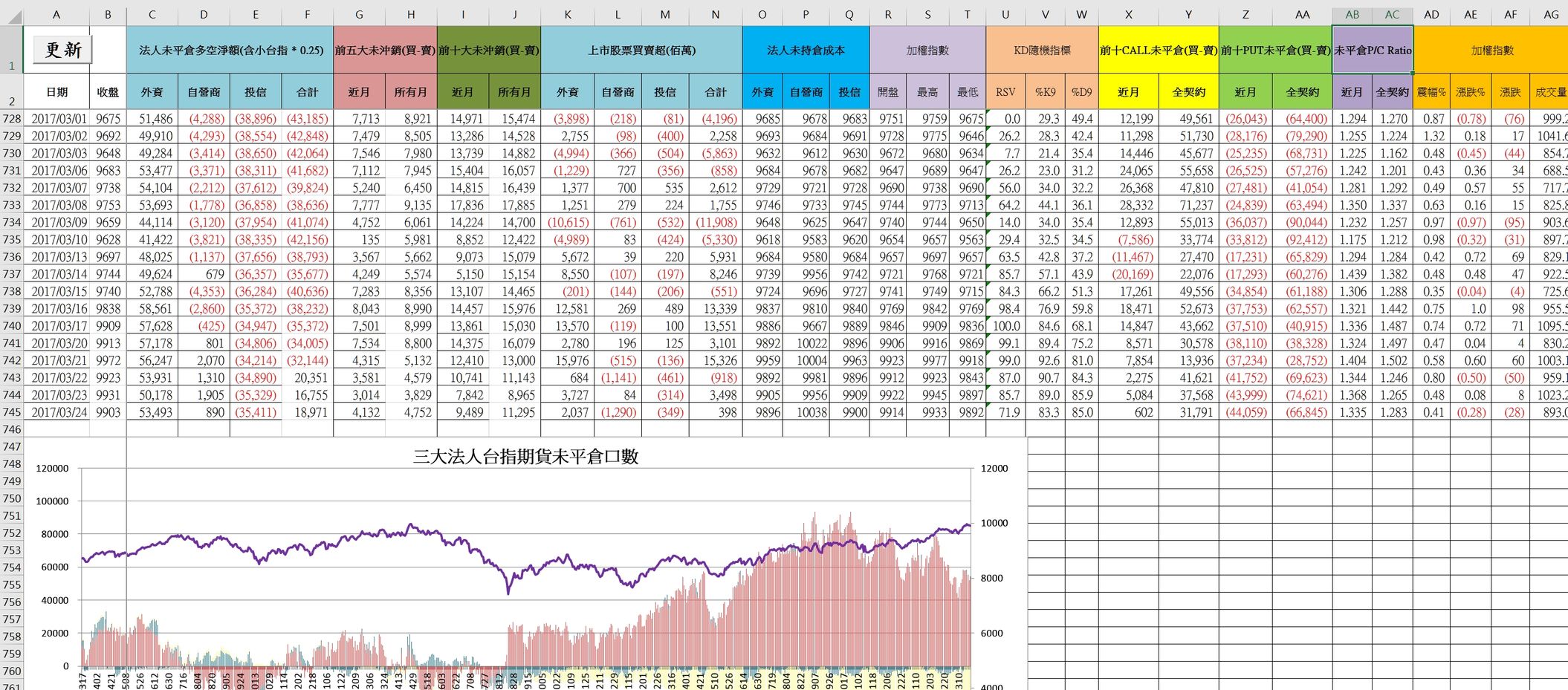

因應證交所【2017年5月】底新版網頁,做擷取修正。
【增修再改版】
1.因應證交期交所網頁更改,修正excel檔案程式碼
2.新增新的參考資料:(計算)持倉部位成本、PC ratio、KD等。
3.原帖先發於【(2017年5月版)台指期權日報】,配合版主管理(新開歷史資料區),再於本區同步發帖。
台指期權日報.zip
776.8 KB, 下載次數: 142

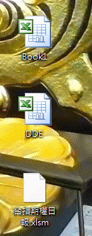

請教版主此檔是否需要裝其他軟體我解壓縮後無法打開
如圖
 樓主| 發表於 17-9-19 11:05 | 顯示全部樓層
應該是升到 Excel 2010就可以了。若無升級計畫,到裝有 Excel 2010的電腦開啟後,另存新檔,存檔選項裡,選擇儲存成xls檔案。應該也可以。我重壓縮(excel2003版)一個上傳,你試試看。

應該是excel版本的問題,我重壓縮一個excel 2003版本,如下文。請您(或其他)試試。
cukie + 2 太強了
發表於 17-9-19 13:00 | 顯示全部樓層
playhigh 發表於 17-9-19 12:35
應該是excel版本的問題,我重壓縮一個excel 2003版本,如下文。請您(或其他)試試。 ...
2003已OK了謝謝 p大
