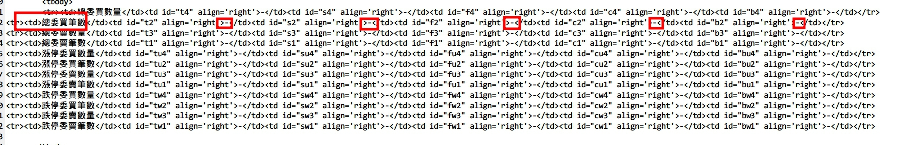

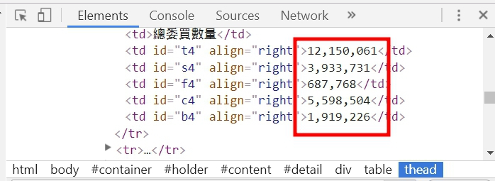

HttpReq.responseText 裡面,應該是數字的位置一樣都是  "-"
(如附圖, 一個是VBA 下載得到的內容, 另一個是Chrome 開發工具中看到的).
請教大家,這個網頁如何透過EXCEL 抓取.....

昨天有研究出來..
我換了一個網址 (從網頁 code 挖出來的)....
之前試過不行, 失敗的原因是 timestamp 有問題...
參考 mobile01 的做法就可已順利抓到了...  (UNIXTime function)
不過 parse 的function 好慢....還要再找辦法...
附上可以下載的code 供參考...
