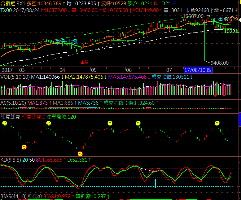

以下是原始碼:
VAR1:=(HHV(HIGH,9)-CLOSE)/(HHV(HIGH,9)-LLV(LOW,9))*100-70;
VAR2:=SMA(VAR1,9,1)+100;
VAR3:=(CLOSE-LLV(LOW,9))/(HHV(HIGH,9)-LLV(LOW,9))*100;
VAR4:=SMA(VAR3,3,1);
VAR5:=SMA(VAR4,3,1)+100;
VAR6:=VAR5-VAR2;
VAR7:=IF(VAR6>21,VAR6-21,0);
STICKLINE(REF(VAR7,1)<VAR7,VAR7,REF(VAR7,1),3,0),COLORRED;
STICKLINE(REF(VAR7,1)>VAR7,VAR7,REF(VAR7,1),3,0),COLORGREEN;
紅買綠賣,COLORRED;
VARM1:=SMA((CLOSE-LLV(LOW,5))/(HHV(HIGH,5)-LLV(LOW,5))*100,3,1);
VARM2:=3*VARM1-2*VARM1;
DRAWICON(CROSS(VARM2,25),VAR7-10,1);
VAR1M:=(HHV(H,9)-C)/(HHV(H,9)-LLV(L,9));
VAR2M:=(C-LLV(L,9))/(HHV(H,9)-LLV(L,9));
VAR3M:=SMA(SMA(VAR2M,3,1),3,1);
VAR4M:=(VAR3M-SMA(VAR1M,9,1))-0.5;
VAR5M:=IF(VAR4M>0.00,VAR4M,0.00);
VAR6M:=REF(VAR5M,1);
注意風險:120,COLORGREEN;
DRAWICON(CROSS(VAR6M,VAR5M),注意風險+20,2);

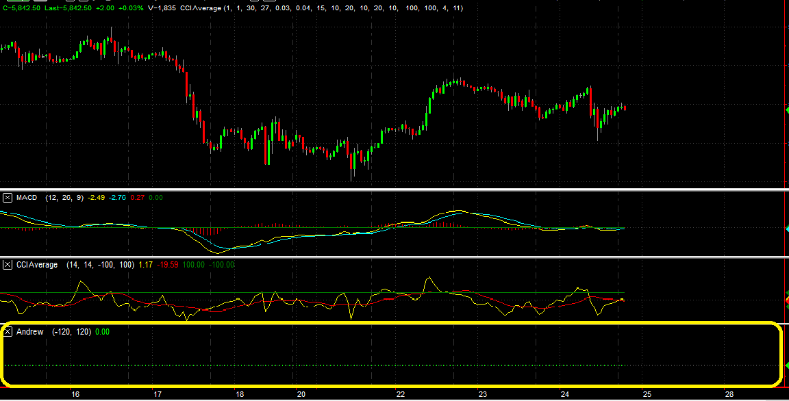

我把它修改為 Powerlanguage 語言,以下是我修改後的程式碼:-
但我套用在MultiCharts 中,出現了
{例外}
浮點運算除以0。

 樓主| 發表於 17-8-25 07:21 | 顯示全部樓層
hohooh 發表於 17-8-25 00:31
這樣修吧
但原始程式碼裡的HHV和REF是什麼意思
我覺得HHV應該是Highest(H,9), 不是HighD(9)的意思;  總之都 ...
HHV(HIGH,9) = 包括現在在內的 9支陰陽燭最高價位。
REF(VAR7,1) 是指VAR7 前支陰陽燭
STICKLINE(REF(VAR7,1)<VAR7,VAR7,REF(VAR7,1),3,0),COLORRED; 的意思為,
VAR7[1]<VAR7, 那捧型圖的長度就是由VAR7至VAR7[1],(那長度就是VAR7-VAR7[1])
 樓主| 發表於 17-8-25 08:29 | 顯示全部樓層
我把上面的HIGHD(9) 改為HIGHEST(H,9)及LOWD(9) 改為LOWEST(L,9),錯誤問題解決了

最後結果出了一條橫線。
不知道那裡出現問題,大家可以幫忙看看那裡出現問題

  1. If var6>21 then var7 = (var6-21) else var7=0;
  2. var8=var7-var7[1];
  3. Plot1(var8);
複製代碼
Var6 always <21
