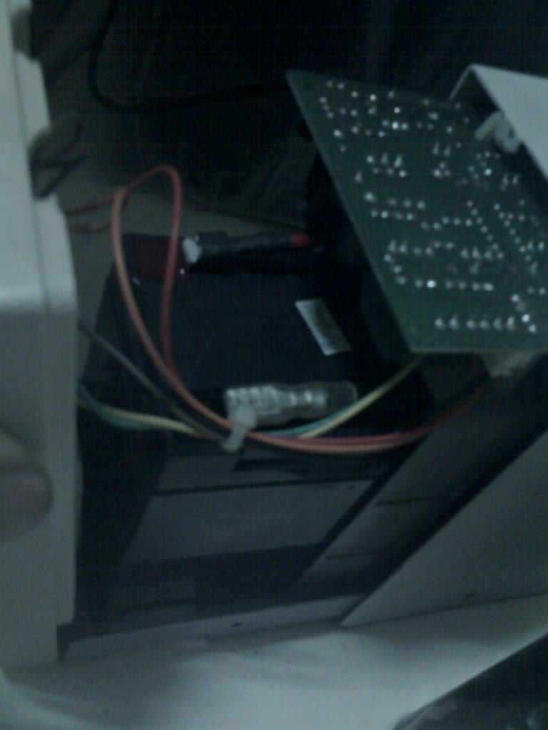

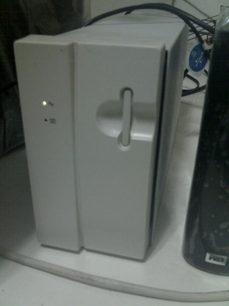

以後如果你的UPS壞了不能集電
別傻著急著買新的換
可以直接去換一顆電池先試看看
去電子材料行找相同型號的電池
換掉測試看看就知道是否是真的UPS壞了
通常一顆電池可以堪用約一年,但最好半年就換掉!因為一年只是不會立刻關機~但待機時間可能只剩幾分而已!
而電腦公司一般不會明講
因為
1.賣東西給你可以衝量~量夠拿回扣!
2.很多東西都可以自己留下來用!
3.維修人員懶得再檢測了
@@所以我電腦十年沒花錢買過(除了硬碟不撿~因為壞軌做低階後還是會繼續更多壞軌出現)
不是因為窮或小氣~而是因為很多東西都其實根本不是壞掉
只是某個小零件壞掉~雖然沒幹維修很久了~但還是有空就去坐坐~交流新知~順便挖些其實是"良品"的東西回家(我之前就是挖整台PC回家)
電腦最會壞的小零件就是
1.功率失常
2.電池換掉就好
3.控制晶片壞掉(這個要有機器配合才能換~手換風險大因為針腳多~還要一根一根測)
4.電容暴掉
5.線路問題
很多只要花幾十元就能修好了!!(UPS電池就貴瞜)
因為電腦東西又便宜~大家就直接換新的了
如果換成車子~其意思就是只是大修一下而已!但車子是高價品~沒人會傻到壞掉直接換新車!!
