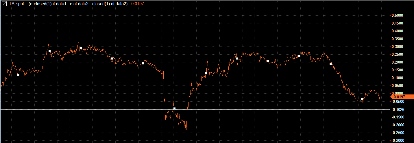

如題,我有 個自制指標,為方便想畫出該指標的高低,伹我用dailyhigh/low晝出的只是原數據的high/low,如果想要指標上的high/low應如何做?謝謝各位

 樓主| 發表於 17-7-26 17:54 | 顯示全部樓層
不好意思是我表達不清楚, 附件上的是將2個data相減後的指標,而我想表示出指標的每日高低,要如何做?
(apollochung 感謝你的回覆,但我完全不明白如何做?)

發表於 17-8-7 12:51 | 顯示全部樓層
本帖最後由 hohooh 於 17-8-7 12:57 編輯
  1. ind=data1-data2;
  2. if date<>date[1] then begin
  3.    HH=ind;
  4.    LL=ind;
  5. end;
  6. if ind>HH then HH=ind;
  7. if ind<LL then LL=ind;
  8. plot1(HH, "highest today");
  9. plot2(LL, "lowest today");
複製代碼
以上方法會畫出兩條線表示出今天的高低點;算是比較快速簡單的方法
如果你想在像卷商版的在圖上寫一個文字或打個箭頭之類的, 用
Text_New (BarDate, BarTime, PriceValue,"Text")
Arw_New (BarDate, BarTime, PriceValue, Direction)
因為寫起來很複雜,,先給個方向你研究一下,
